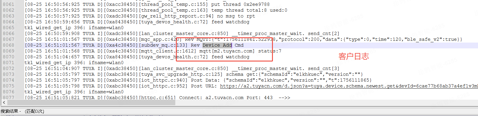

app设置添加设备时只看到蓝牙相关的日志,没看到ZigBee相关日志:
[08-25 16:51:01:567 TUYA D][0xa4c38450][mqc_app.c:420] Rev MQTT:{"t":1756111861.522938,"protocol":200,"data":{"type":0,"time":120,"ble_safe_v2":true}}
ZigBee子设备开加网了,但是加不进去,帮忙看下是什么问题?

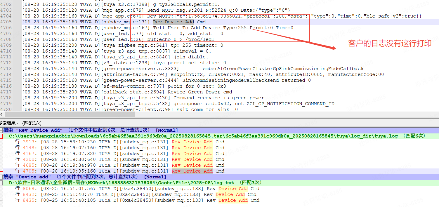

使用网关模组版本V1.27.1,zugbee模块V1.0.13, 自测对比日志发现,
客户的日志中没有该行:Tell User To Add Device Type:255 Permit:0 Time:0
截图和日志如下。

什么原因导致缺少Tell User To Add日志呢?有解决方案吗?或者发下您那边中控屏带ZigBee功能的demo代码,我对比下区别。

你的分析是对的,缺少 Tell User To Add 的打印。这是因为设备端没有收到添加子设备的请求,收到的是这个请求。
这是不对的,一般是面板的问题。你这个中控产品的面板之前有使用过吗
