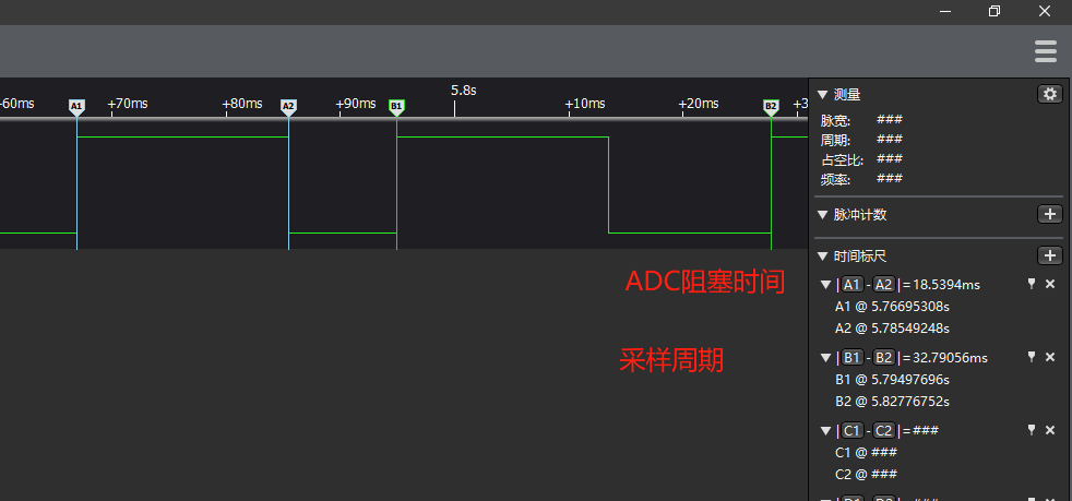

  1. 将ADC采样频率设置为8000,每次连续采64个数据点。每隔一段时间,通过tkl_adc_read_data读取64个数据点的采样值,用IO,测量采样前后的时间。发现调用tkl_adc_read_data会导致IO阻塞18.5ms左右。
    具体参考图片测试。
    其中相关的ADC代码如下:
    特别说明
    1.已经在driver/tkl_adc.c中将ADC_BUF_SIZE_MIN配置为65,能保证ADC连续采64次。
    2.哪怕我将ADC配置连续采样数量调整为4,调用tkl_Adc_read_data也需要18.5ms左右

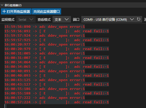

  2. 以下是ADC报错的问题,我程序中仅有一个ADC采集任务,会出现偶尔ADC打开失败的问题,请问需要如何解决?
    (代码中handler(void)函数体)
JSHANG
Posts: 107
Re: 【求助】T1-CHL ADC采集阻塞时间太长和adc ddev open error问题
问题1:本地复现,连续采样64个数据是要这么长时间;T1 ADC精度是准确的,不需要你采样多个再计算处理; 是否可以换一种方式,你可以一个一个的采,保存到你的数组里面,采样一次的时间在1ms左右;也可以尝试修改tkl_adc_init函数中的参数:
adc_desc.pre_div = 0;
adc_desc.samp_rate = 0x4; 或 adc_desc.pre_div = 0; adc_desc.samp_rate = 0; 来提高采样频率;
问题2: 报错是因为底层采样中断冲突了导致的,正常的,代码处理过滤掉就可以了。
