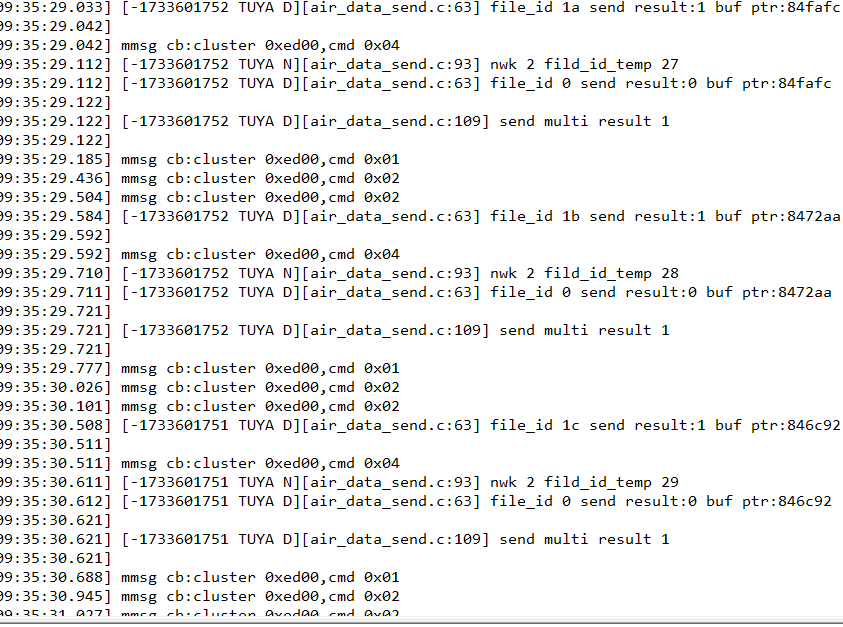

请问zigbee os开发,如何主动同步网络时间
tts
Posts: 26
有时候,会出现如图中的本地时间同步错误的问题。请问该怎么主动再次获取网络时间
huanghuan
Posts: 340
Re: 请问zigbee os开发,如何主动同步网络时间
1.看log,你这个是分包的日志;和时间同步没有关系
