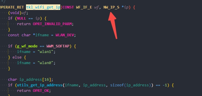

Re: 设备配网时已经连上路由器,拿到IP了,但是配网失败
tkl_wifi_get_ip的出参ip->type没有设置
lixt123321
- Posts: 5
typedef struct
char ip[16]; /* ip addr: xxx.xxx.xxx.xxx /
char mask[16]; / net mask: xxx.xxx.xxx.xxx /
char gw[16]; / gateway: xxx.xxx.xxx.xxx */
}NW_IP_S;
没用type参数呀
看这个定义
typedef struct {
#define nwipstr addr.ip4.ip
#define nwmaskstr addr.ip4.mask
#define nwgwstr addr.ip4.gw
union {
NW_IP4_S ip4;
NW_IP6_S ip6;
} addr;
IP_ADDR_TYPE type;
} NW_IP_S;
我们用的TuyaOS-3.6.2
没找到你说的那个定义呢
