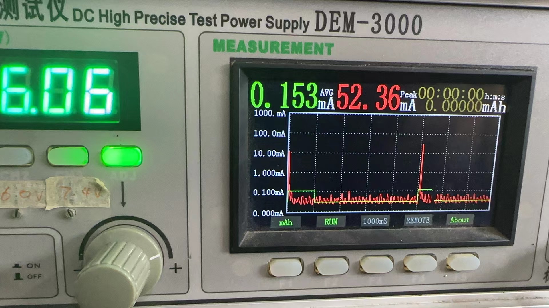

TYZS5门锁,串口唤醒固件;
模组联网后单独测试,150uA左右,接上我们的板就60uA左右;
进入休眠的数据,模组发心跳包的时候跳动大于200uA;

  1. 提供模组接线拍照
  2. 提供固件版本和MCU对TYZS5模组的一些配置数据(比如发射功率,唤醒策略)
  3. 这句具体是指什么?“模组联网后单独测试,150uA左右,接上我们的板就60uA左右;”
