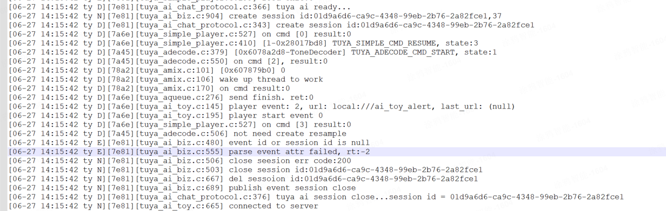

概率性一直播报我已,我已,有时候重启就好了,有时候重启也不行,
附件是log
一直播报我已.txt
(136.52 KiB) Downloaded 134 times

这种情况,你可以看看你的pid是不是正常绑定了智能体。连接ai服务器之后立刻被云端踢了。
13160058813
Posts: 110
Re: 一直语音播报我已,我已……
这个PID用过很多次是可以的,假如pid没有绑定,那应该提示我已进入配网阶段就好呀,而不是一直播报我已……呀
Posts: 875
Re: 一直语音播报我已,我已……
连接发起session就被断开了。
13160058813
Posts: 110
Re: 一直语音播报我已,我已……
什么原因造成?这些log代码都封装起来了,不知道怎么解决?
Posts: 875
Re: 一直语音播报我已,我已……
你在复现一下,提高一下设备id,我找云端帮你看看。
