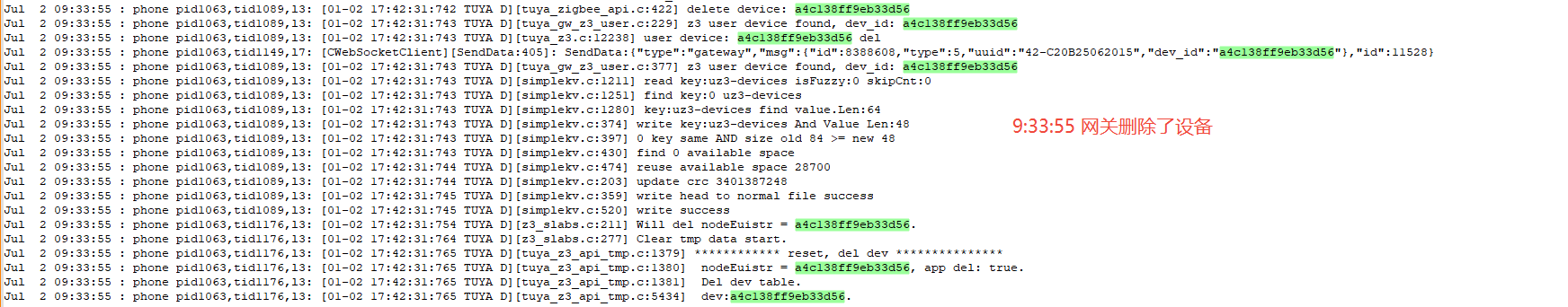

我们的压测流程是先触发1个Zigbee设备配网,然后网关开启扫描,扫描到设备后,将设备加入网关,然后删除设备,重复这个流程。

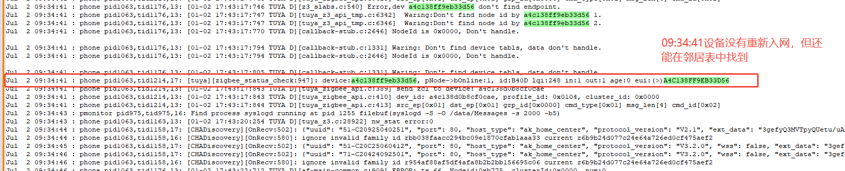

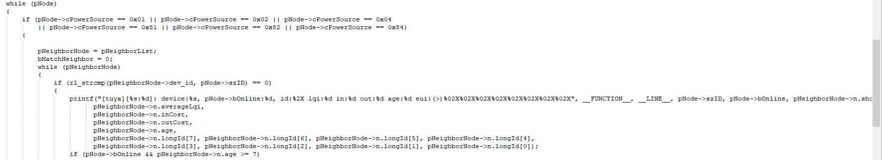

目前,分析了多次压测失败的log,都有发现一个现象,删除设备之后,还能在网关的邻居表中找到该设备(我们有自己写了1个接口,基于芯科的sdk去获取邻居表,打印lqi),怀疑设备是否是没有正常离网。
log如附件所示,麻烦帮忙分析下。

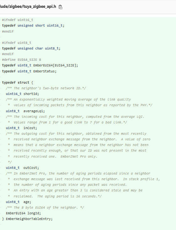

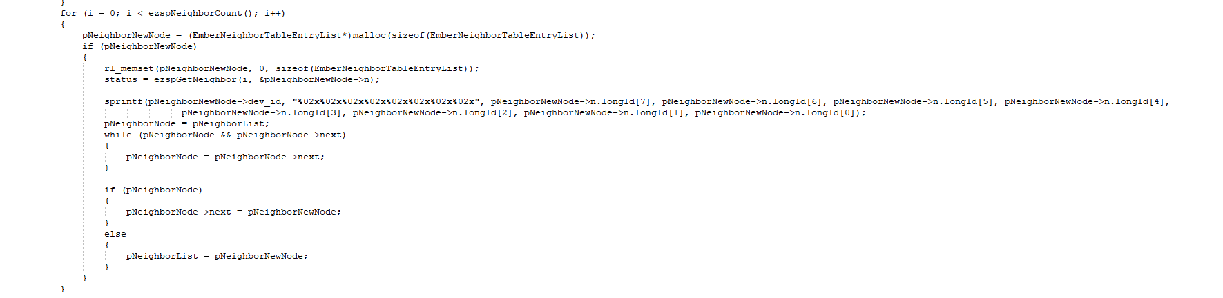

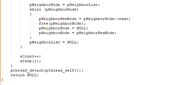

有个问题,主控和 Zigbee 模组是通过串口通信的,你是怎么同时跑 SDK 和 芯科 SDK?另外,你检查邻居表是怎么获取的,代码段截一下图。
ROVER
Posts: 126
Re: 【求助】【网关】有概率出现,删除设备后,设备好像还存在网络中,导致下一次扫描,扫描不到该设备
代码大致如下,这是一个线程,每16秒会拿一次邻居表

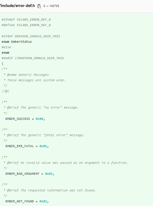

我们是在一些头文件中自己补了一些定义,然后去调到芯科的接口。类似这样
