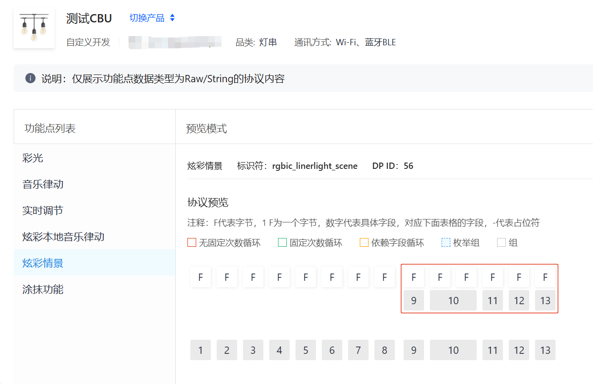

幻彩灯串产品中,场景DP 56格式描述与实际有差异?
hony
Posts: 24
上面是格式描述,下面是截取的报文
[06-28 14:55:25 ty D][lr:0xb0469] Rev Cmd 0, data:0x41d894
[06-28 14:55:25 ty D][4273][ty_app_lig_trigger_dp.c:351] dpid=56,48
01 04 09 32 58 00 00 00 64 00 6C 57 00 00 00 00 64 00 A3 64 00 00 00 00 64 00 B2 5E 00 00 00 00 64 00 9D 61 00 00 00 00 64 00 D0 56 00 00 00 00
整理一下报文
01 04 09 32 58 00 00 00 //这是固定的头部
64 00 6C 57 00 00 00 00 //这是循环部分
64 00 A3 64 00 00 00 00 //这是循环部分
64 00 B2 5E 00 00 00 00 //这是循环部分
64 00 9D 61 00 00 00 00 //这是循环部分
64 00 D0 56 00 00 00 00 //这是循环部分

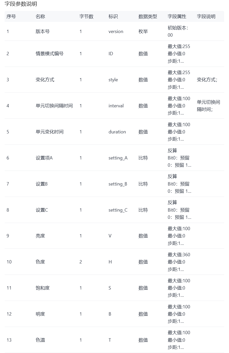

循环部分后面的明度B和色温T,格式里描述是单字节,报文实际是双字节

炫彩情景
标识符:rgbic_linerlight_scene
DP ID:56
这个dp我们内部用只在彩光方案上面,白光的bt没有用上,所以可能存在面板下发的白光数据格式没有与协议对应。你们确认如果面板支持白光的话,以实际面板下发的为准。如果是1字节,则代表百分比,如果是2字节,则代表实际值(01000)
