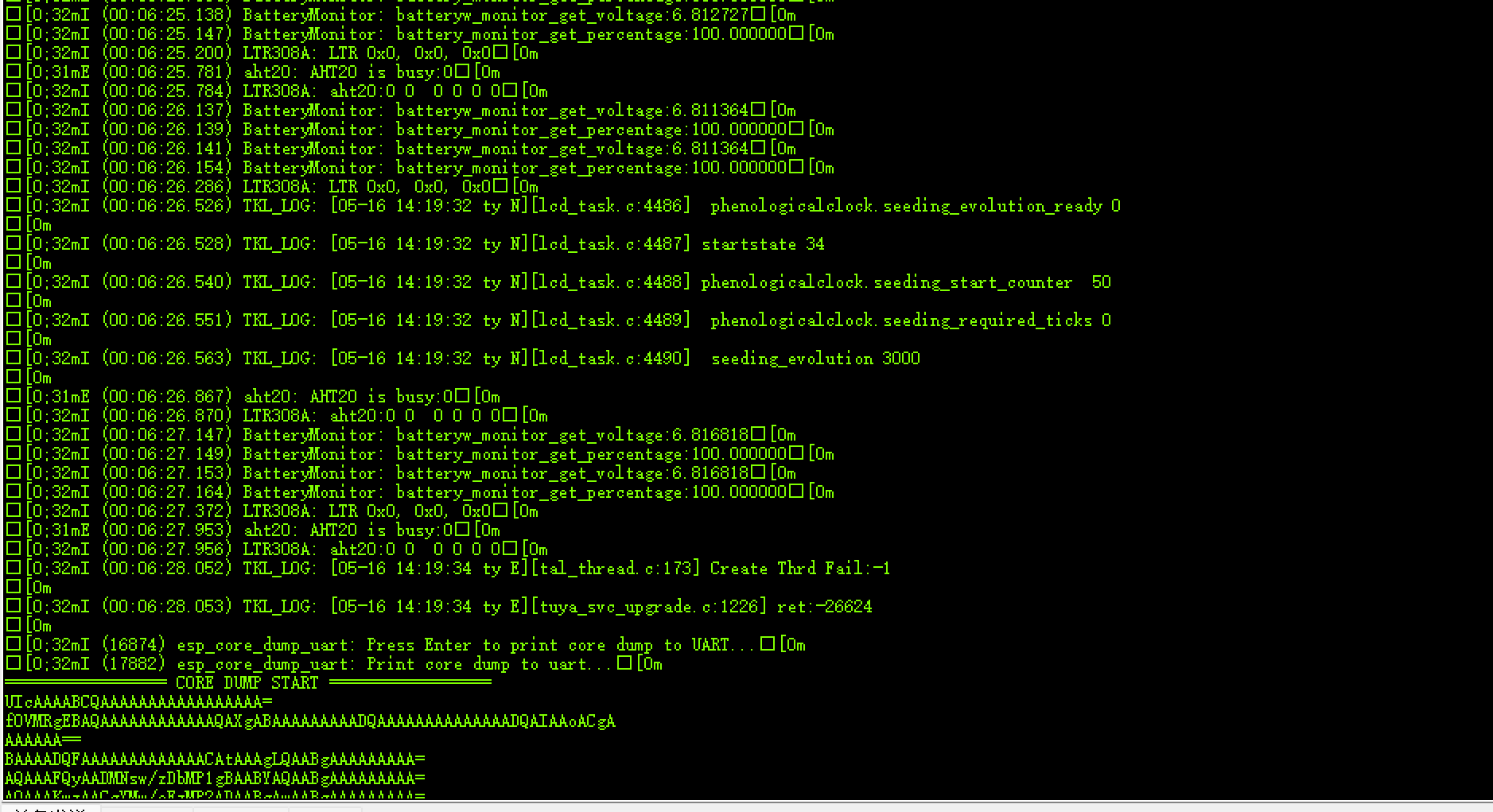

设备在APP上点击升级后,很容易出现串口会打印创建线程失败,然后导致设备卡死。并且在不同时间段OTA的升级成功概率差距非常的大。一般是在晚上升级成功概率较大,早上成功的概率非常小。是什么原因导致这个OTA升级失败呢

songzhaoxun
Posts: 15
Re: OTA升级创建线程容易失败
我们用自己的串口抓到的报错是这样的,请问是什么原因造成的呢
songzhaoxun
Posts: 15
Re: OTA升级创建线程容易失败
愚者千虑必有一得 2025年 May 19日 14:00
你这个问题我们没遇到过,你用的是esp32-s3的吧,你能在创建线程失败的时候,把相关资源打印出来吗?
