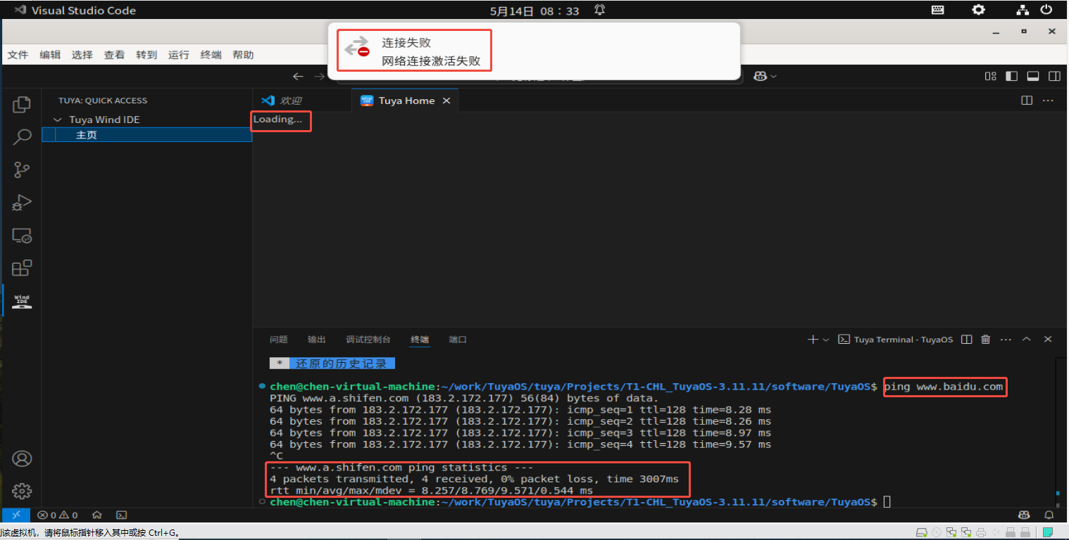

远程连接linux系之前用着好好的,后面要下载代码的时候,发现ide插件打不开,一直显示loading

您好,这个怎么解决的,我也是突然用不了,昨天我下载了一个新的SDK发现目录用错了想重新下载一个,然后就一直显示loading
我这边刚刚测试了可以正常使用,是不是网络问题引起的?把vscode软件关掉重启软件试试?

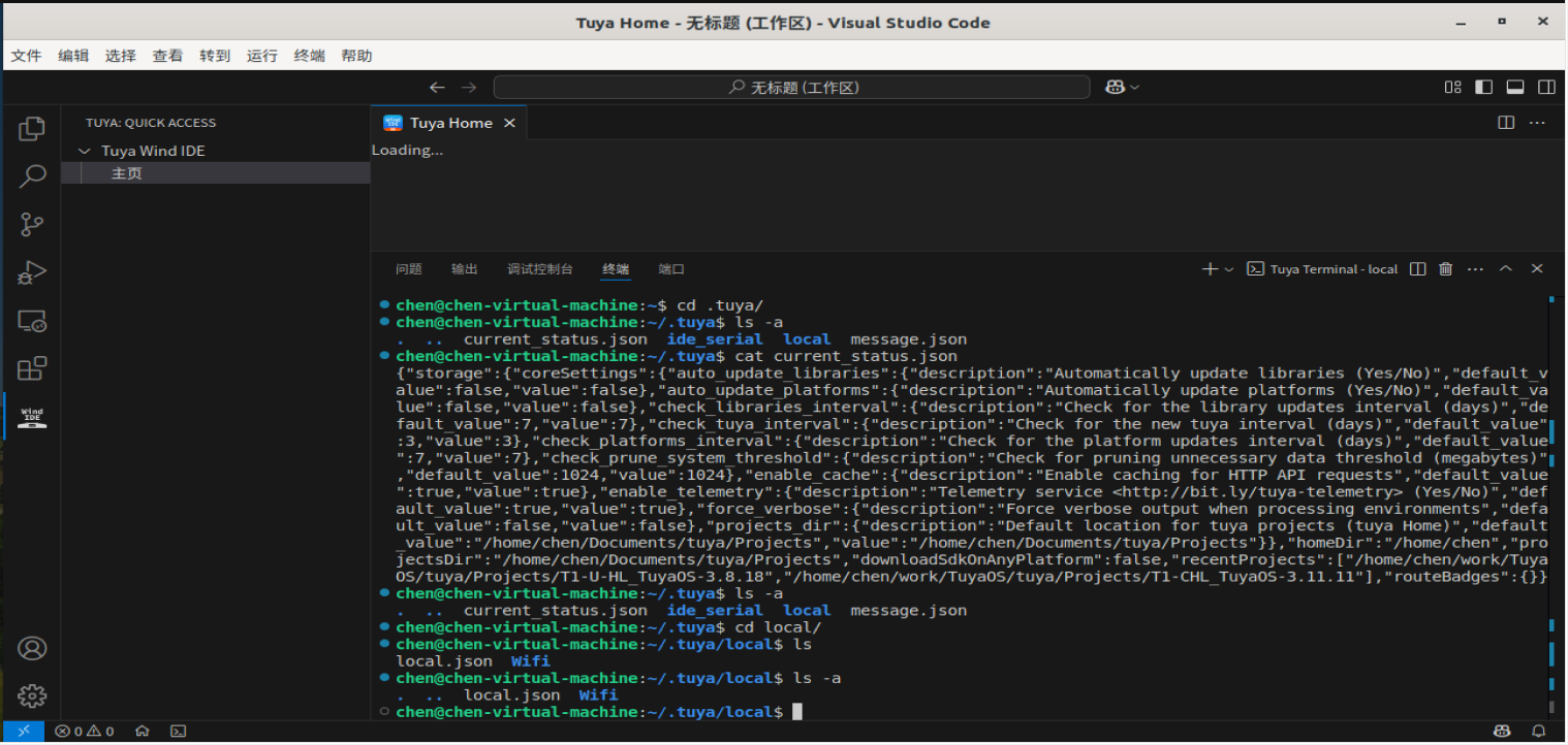

通过这个指令可以恢复:
rm ~/.tuya/appstate.json

远程连接linux系统,之前用着好好的,后面要下载代码的时候,发现ide插件打不开,一直显示loading
我这里也是一样,网络是正常的,ping百度网站是正常的,然后参照楼上的帖子rm ~/.tuya/appstate.json 在Ubuntu系统中查找这个文件是找不到的
