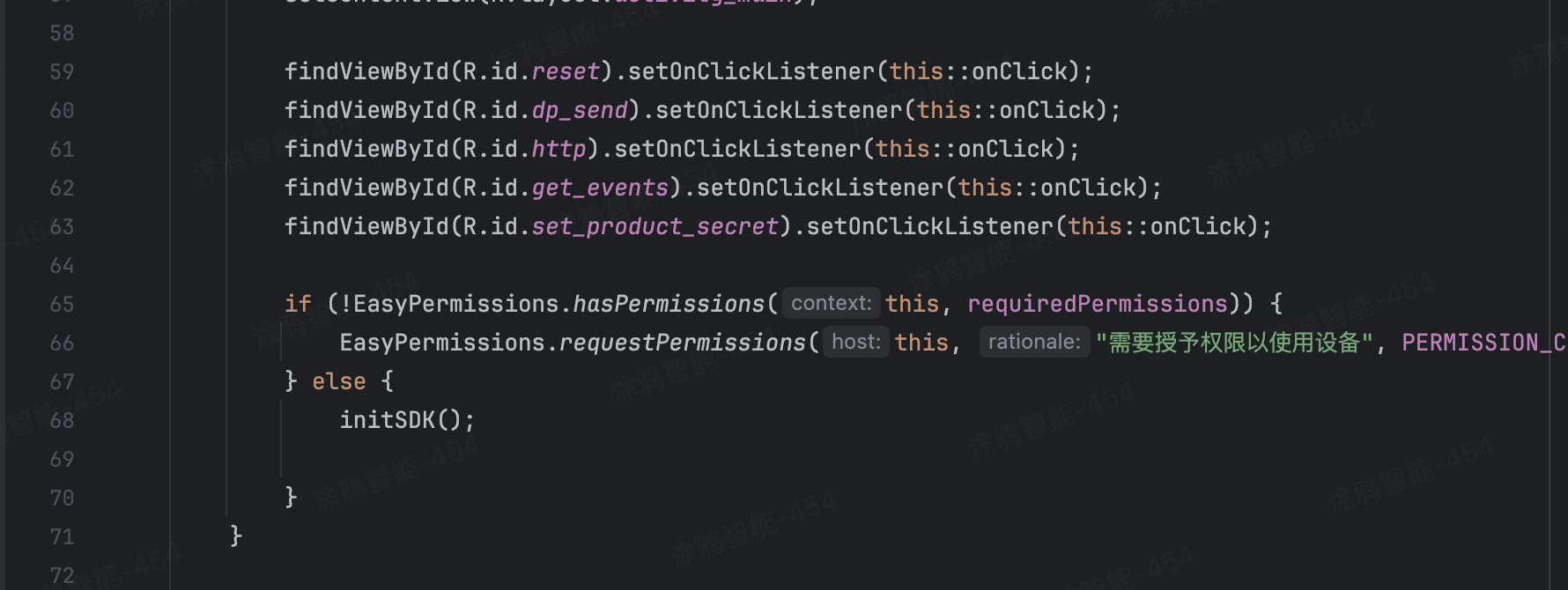

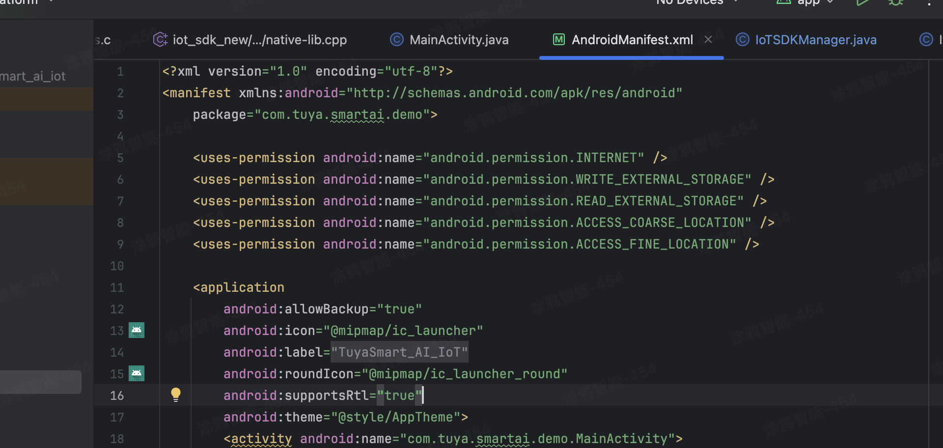

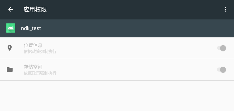

给权限
zszn_ll
Posts: 22
Re: 调用tuya_iot_soc_init_param接口,,返回OPRT_OK,却没有收到回调信息
授权了权限后,还是出现
