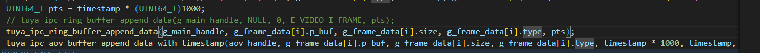

附件已添加一份打开debug打印的日志,将aov录像同时推aovringbuf和常规ringbuf。帮忙分析一下,从
aov push frame end
[01-01 00:04:26 ty E][79f4][tuya_ipc_ss_aov.c:467] start aov storage
到[01-01 00:04:47 ty D][79f4][tuya_ipc_ss_aov.c:520] tuya_ipc_ss_get_aov_storage_status:1,0x539a30
tuya_ipc_ss_get_aov_storage_status ret = [5]
中间经过了21秒左右,帮忙分析一下。
而且此次看sdk打印状态是1,但是实际返回值给的是5,有点不理解,也帮忙看下原因。

上次推给常规ringbuf的是虚拟i帧,目前改成了跟推aov一样的数据、类型、时间戳。整体耗时上差不多,从调用tuya_ipc_ss_start_aov_local_storage到返回状态5仍需要20多秒。
[01-01 00:02:37 ty E][7ec4][tuya_ipc_ss_aov.c:467] start aov storage
[01-01 00:03:03 ty D][7ec4][tuya_ipc_ss_aov.c:520] tuya_ipc_ss_get_aov_storage_status:5,0x539a30
