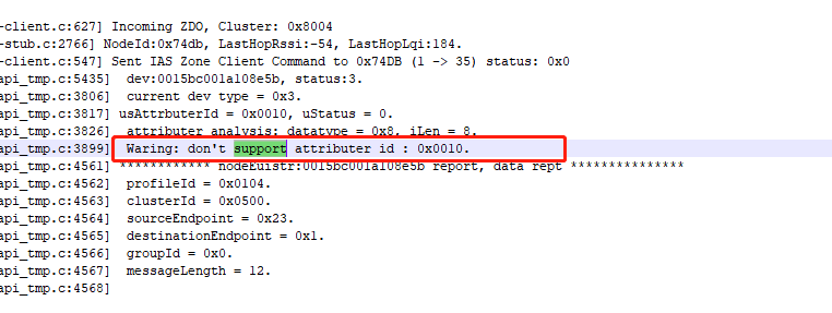

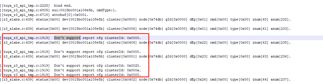

看Log,sdk有打一些don't support的log,会是这个的影响吗,因为从客户的反馈来说,实际上是没有触发回调的。

Kyson
Posts: 276
Re: 【求助】扫描frient的pet motion sensor,看log sdk有扫描到,但没有上报给上层
不影响,这是上报的,你前面的问题是入网。
