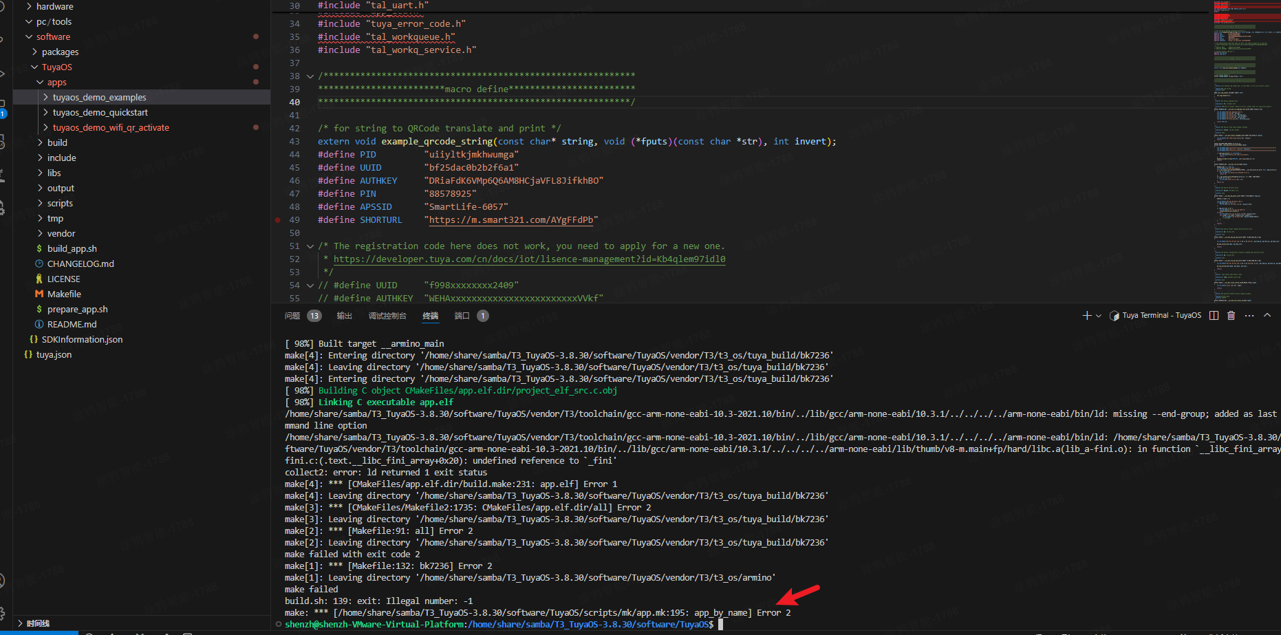

T3在IDE上编译失败,麻烦提供下环境搭建文档,谢谢~

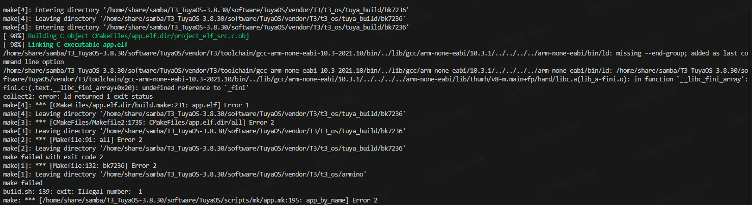

你是编译什么项目?这个看起来是c++链接时候遇到的。

Re: 【求助】T3在IDE上编译失败,能否提供环境搭建文档
直接下载的T3 —3.8.30的SDK编译的暂时没有改动其他东西,编译其他芯片的SDK是没有问题的。

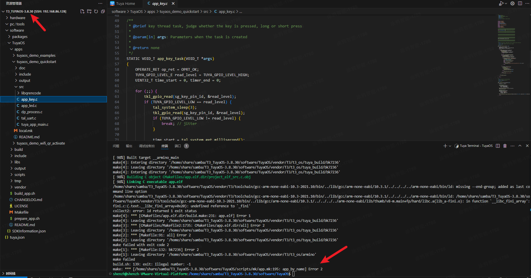

Daan 2024年 Oct 18日 11:10
上面的 tuyaos_demo_examples 是否可以编译通过

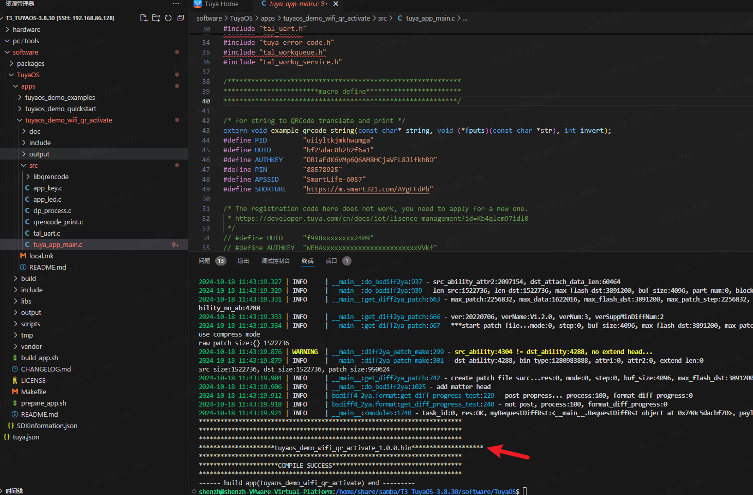

刚试了一下QR那个好像可以,但是example那个不行,一样的报错
我这边也是只有第三个demo能编译通过,第一第二个demo编译不过,能提供更加详细点的demo吗?
把ENABLE_QRCODE_ACTIVE屏蔽调或者=0再试试看
