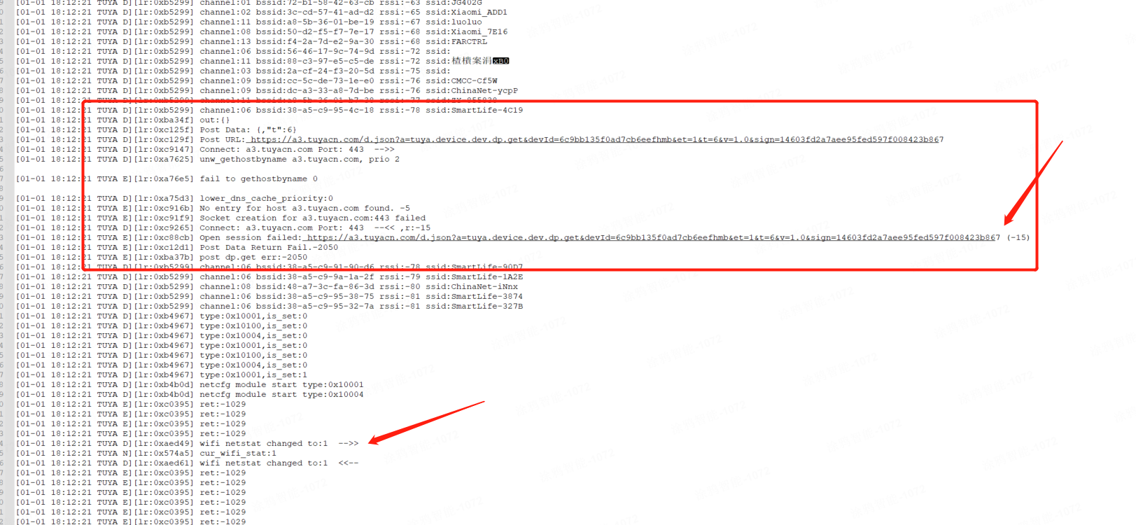

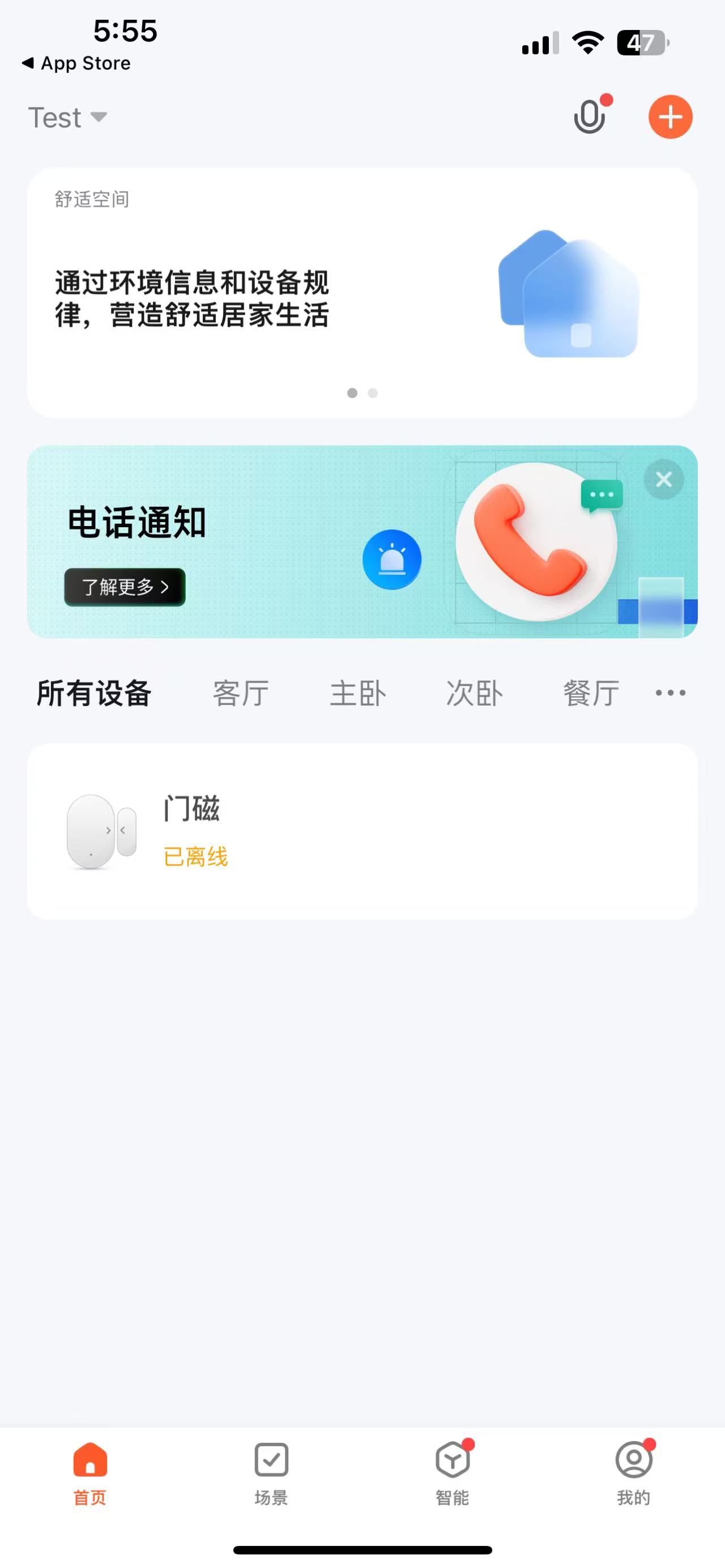

异常现象:连接APP时,有几率出现异常,第一次添加时,一直停在中间,然后我退出添加,就可以看到这个设备,但它居然是显示离线的,正常是不会显示离线的,然后我重新进入添加设备,然后就可以填加上这个设备,然后这个设备的状态也变正常了,第一次添加和第二次添加的LOG我分开了,大佬帮忙看看是啥情况

看日志,出现还未连接上路由,就存在tcp操作。把tcp操作限制到连接上路由后。再试试。
