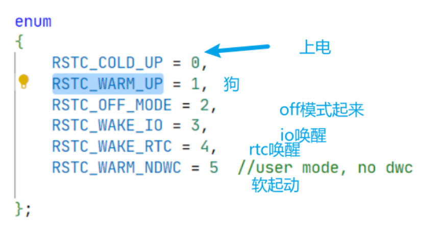

上电起来后,日志中会打印[REST CAUSE],请问怎么知道数值对应什么原因?
LOG("[REST CAUSE] %d\n ", g_system_reset_cause);

0是上电或者复位,5是软件复位?还有其他的吗
