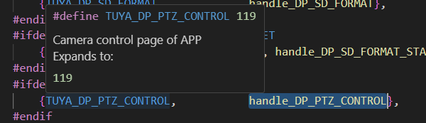

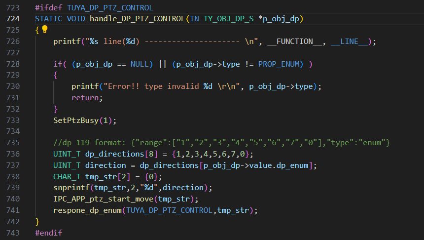

【问题描述】4G设备,app小强当家5.0.0.26,app点击云台方向,设备日志显示未执行对应dp点操作函数。
设备于2024年09月29日-18时38分46秒收到119云台控制dp,但到2024年09月29日-18时39分14秒才执行对应处理函数。设备串口日志打印与对应dp相关实现截图上传至附件,帮忙看下。
截取打印如下:
\Serial-COM1\20240929-183846[09-29 18:38:51 TUYA D][mqc_app.c:670] Rev MQTT:{"data":{"dps":{"119":"2"}},"protocol":5,"t":1727606330}
\Serial-COM1\20240929-183846[09-29 18:38:51 TUYA D][sf_mqc_cb.c:11] Rev DP Cmd
\Serial-COM1\20240929-183914handle_DP_PTZ_CONTROL line(726) ---------------------
串口日志.log
(646.71 KiB) Downloaded 317 times

看日志这个是低功耗设备,你描述的时间区间是有一次休眠唤醒吧。第二次唤醒看日志网络不是很顺畅,ringbuffer里面的数据都发送不出去
