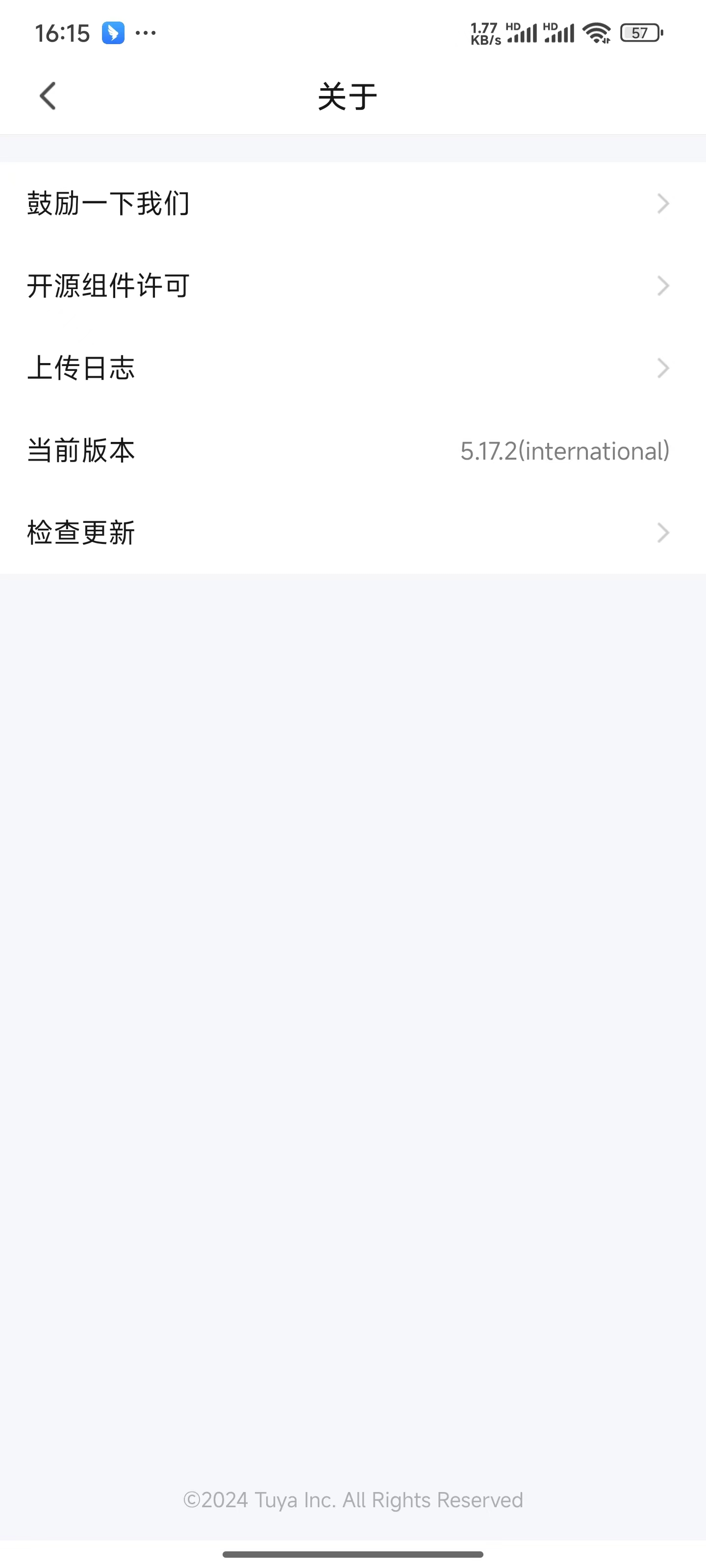

目前使用5.17.2(international)版本的app蓝牙配网仍会遇到设备播报添加成功,但是app添加失败的问题,app版本、app日志上传截图、串口日志已上传附件,帮忙看下。
SDK于2024年9月30日9点52分18秒回调上线状态,打印如下:
[09:52:18]__IPC_APP_Get_Net_Status_cb line(243) -------------------------- stat(11)==STAT_MQTT_ONLINE
串口日志.log
(14.73 MiB) Downloaded 781 times

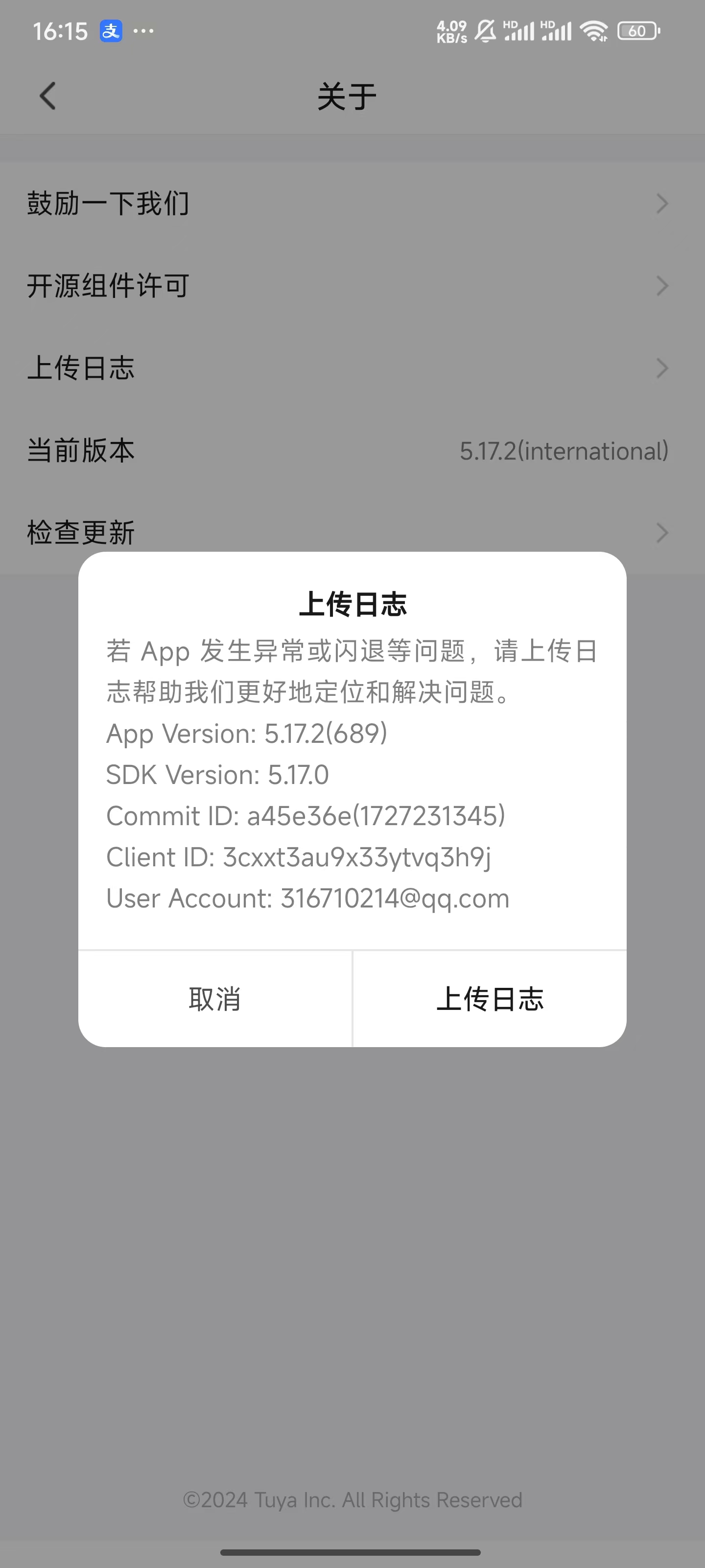

【问题描述】蓝牙配网中偶现连上蓝牙后,蓝牙收发消息了一会儿,涂鸦sdk于11:47:53时在串口打印“device no permit to connect, disconect!!”,后续未去连接WiFi上线。app日志当时未提交,若需要的话需要再复现一下,先帮忙分析下设备日志是什么个情况。
已复现,16:15:02左右。帮忙看下,app日志与串口日志已添加至附件
串口日志.log
(39.04 MiB) Downloaded 265 times
