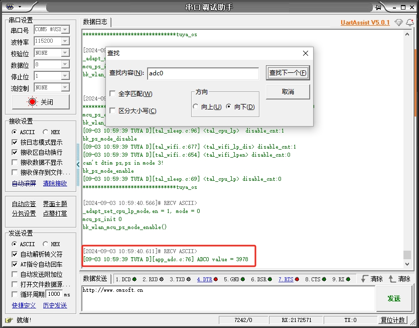

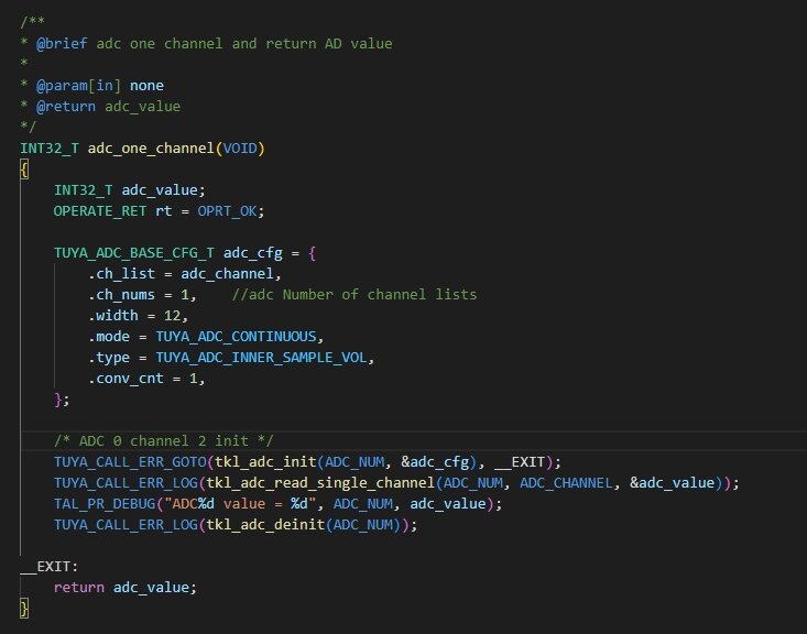

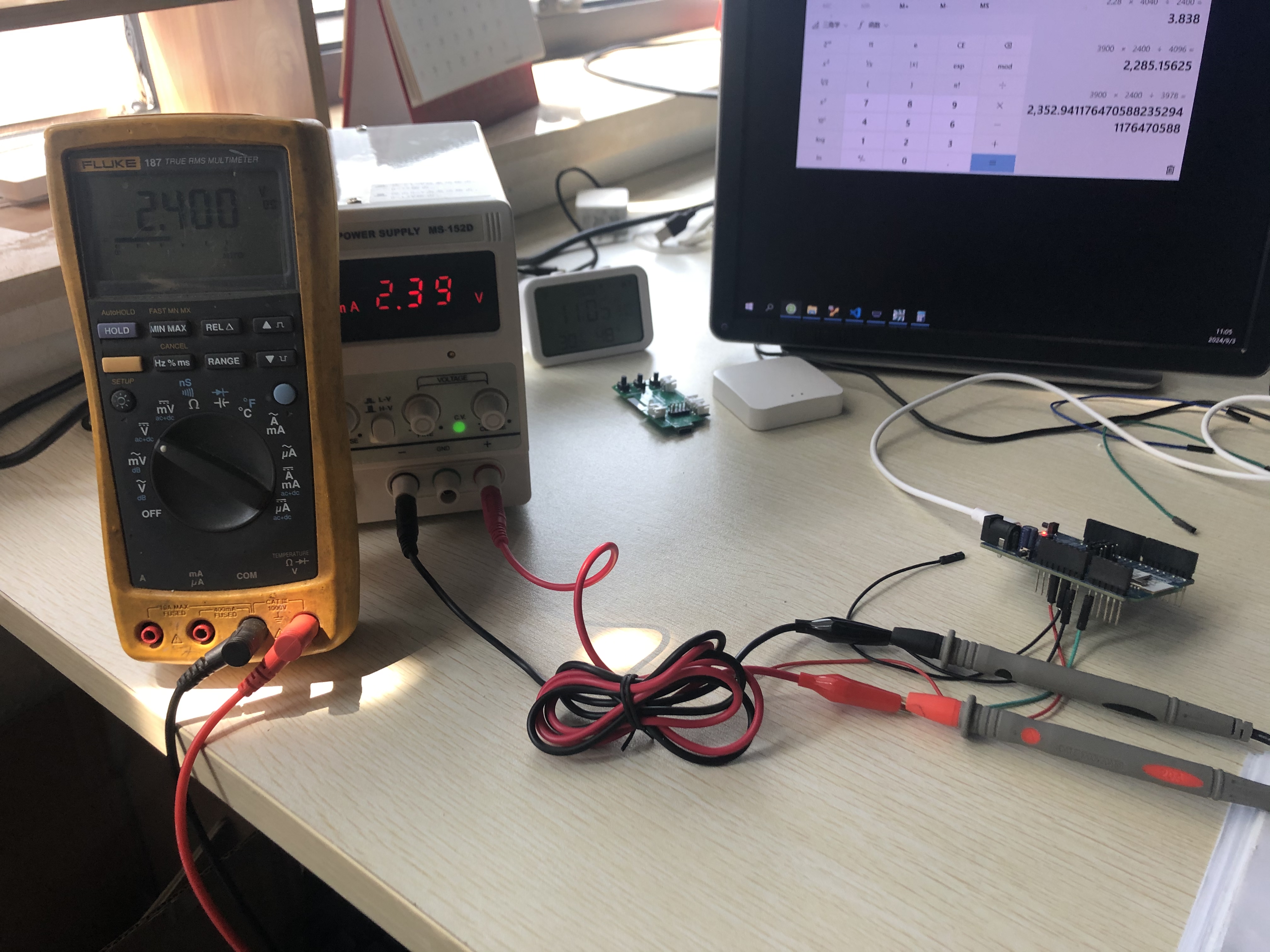

在用CBU进行产品开发过程中,发现ADC数据与实际电压有较大差异,就用开发板进行验证,用可调电源给ADC口提供2.4V电压,理论上从CBU串口获取的ADC值是4095(12位AD),但实际获取的值最高只有3978,哪怕把电压调至高于2.4V,附AD程序代码和串口数据截图。
请大神们帮看看是什么问题,感谢!

问题在tkl_adc.c文件的tkl_adc_read_single_channel函数里,实际AD值出来后调用了saradc_calculate函数,经过该函数调整后AD值发生了变化
实际AD值为0,经过saradc_calculate函数调整后为15
实际AD值为4096,经过saradc_calculate函数调整后为3978
不明白为什么要这么调整呢?
