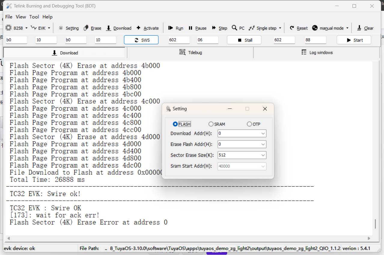

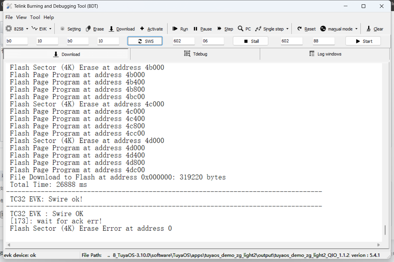

有点奇怪,第一次可以烧录,第二次烧录就报错无法重新烧录
huanghuan
Posts: 269
Re: TLSR8258(Z2)烧录问题
1.你好,请确认下是否进行了flash 解锁。
2.支持unlock 进行flash解锁的BDT你可通过 3.9.0 以上版本开发框架 《tuya泰凌平台zigbee开发指导》.pdf 的 1.10章节进行下载
huanghuan
Posts: 269
固件强制开启flash保护功能,再次烧录前需要先点击unlock进行解锁,才能进行再次烧录

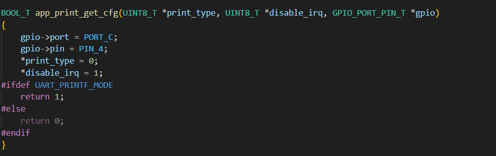

我更新了新的软件版本后可以烧录了,但是无法看到LOG信息,SDK版本是3.10.0,使用两路开关的Demo,模拟串口IO设置为PC4,这个要怎么打开
huanghuan
Posts: 269
1.你好,两路开关demo使用的是串口进行log输出的
2.如果你需要开启虚拟打印,可以参考door sensor和light2的方式,在first init中定义

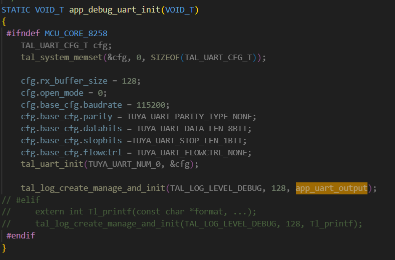

两路开关 DEMO 的调试串口,默认使用 TUYA_UART_NUM_0 (硬件的 TX0/RX0),而禁用了虚拟串口(代码里写了 PC4)。如果您想使用虚拟串口,在代码层面,可以按如下操作:
  1. 修改 app_debug_uart_init()
    取消注释,并把 #elif 修改为 #else
  2. 修改宏 UART_PRINTF_MODE
