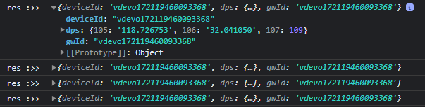

- 问题描述(复现步骤):onDpDataChange内的代码会执行多次
- 预期结果:只显示一次弹窗提示
- 实际结果:弹窗频繁触发
onDpDataChange执行多次
onDpDataChange执行多次

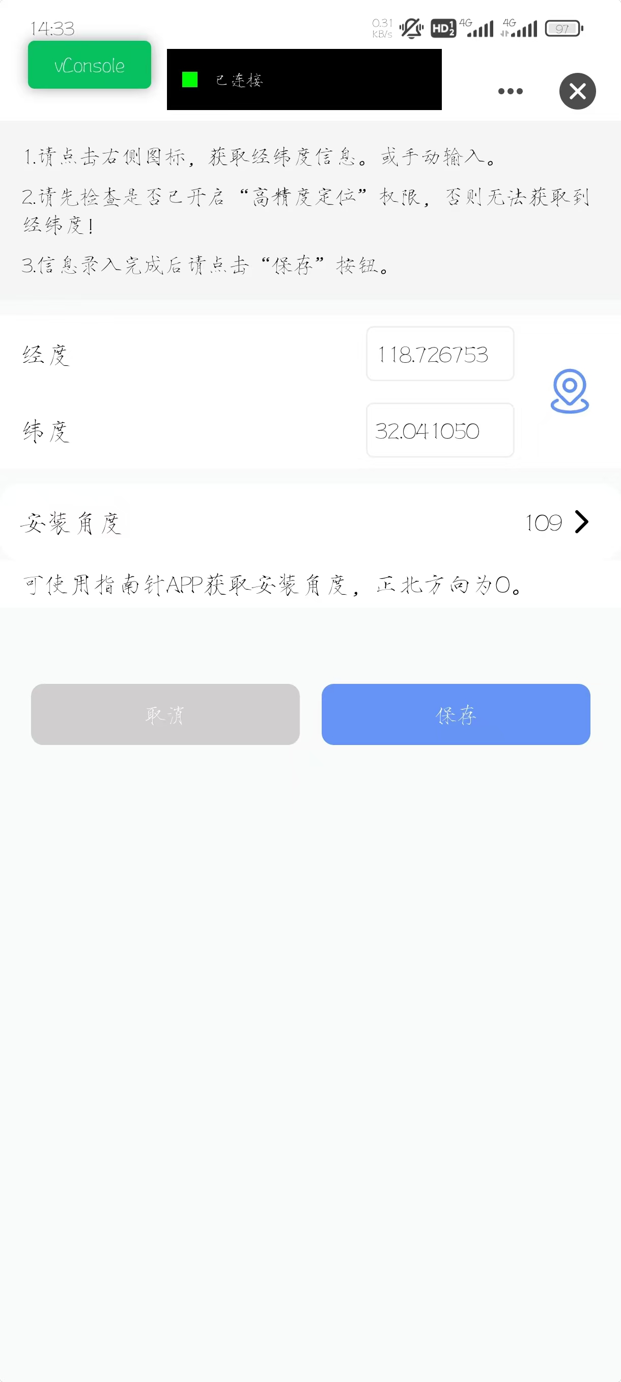

每次点击保存后进行弹窗提示
