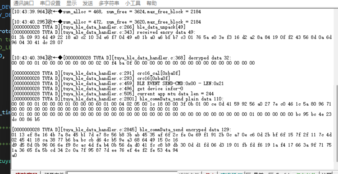

程序烧录后 蓝牙配网的时候 直接到图下面的log后就死机了 没有日志打印了

我尝试了下并未复现,按照你的截图推测:打开了 tal_ble_protocol 组件的 Log 也并未复现,能麻烦您提供一下复现方法吗?
例如,修改了哪部分代码或者某个操作导致的问题。

好的 我试了下 直接用拉下来的sdk 然后开了TUYA_BLE_LOG_ENABLE和 TUYA_BLE_FEATURE_BULKDATA_ENABLE 还是到那里卡死了
是不是模组的缘故 我把生成的固件打包了你们那里试一下是否可以

我试了你发的固件在官方的开发板上面是可以正常配网的,你检查下是不是你用的模组上没有外部32K晶振,如果是的话可以修改g_clk32K_config的值为CLK_32K_RCOSC切换为内部32K RC振荡器,再看看能否正常配网
