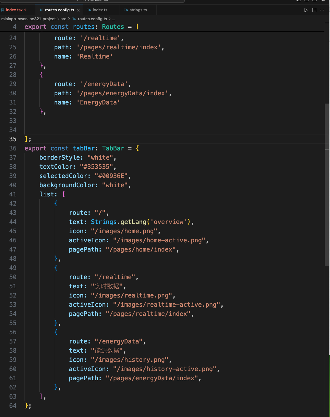

如何给TabBar 里面的text:XXX ,国际化,下面的方式,直接导致工程编译报错

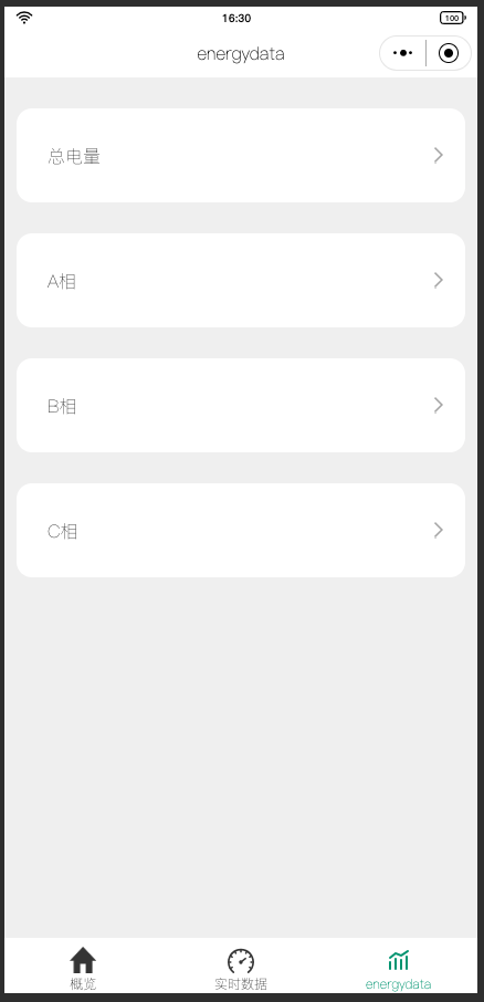

按文档设置了,没有达到预期的结果,怎么办?

不行

我这边尝试重新编译了很多次,请仔细看下图,这样配置对么(是《通用SDK模版》基础上进行的项目), 或者
请把你的配置,贴图出来,以供参考

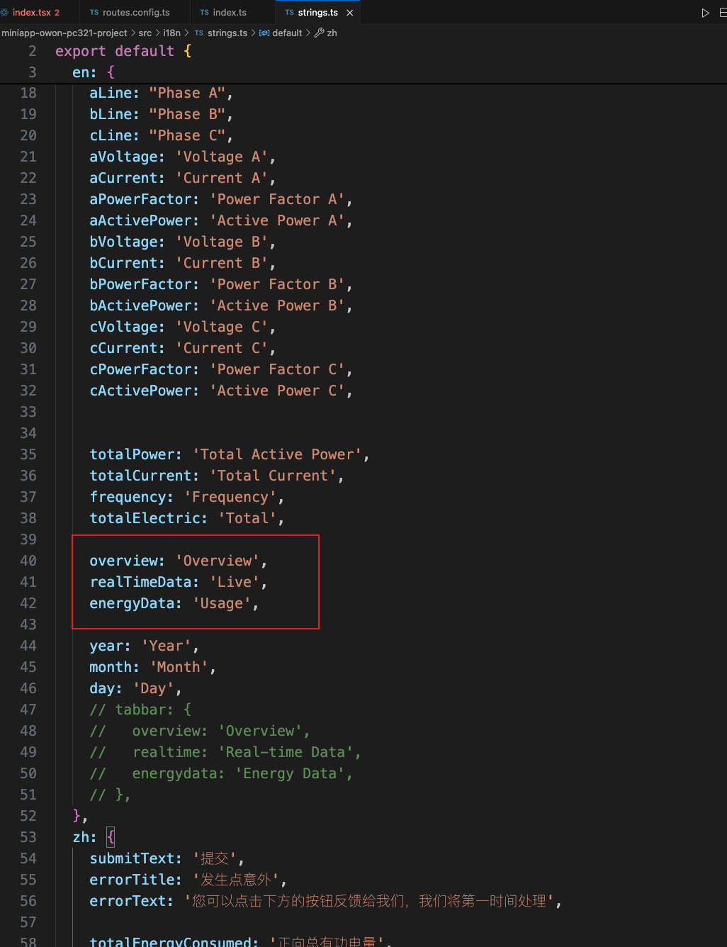

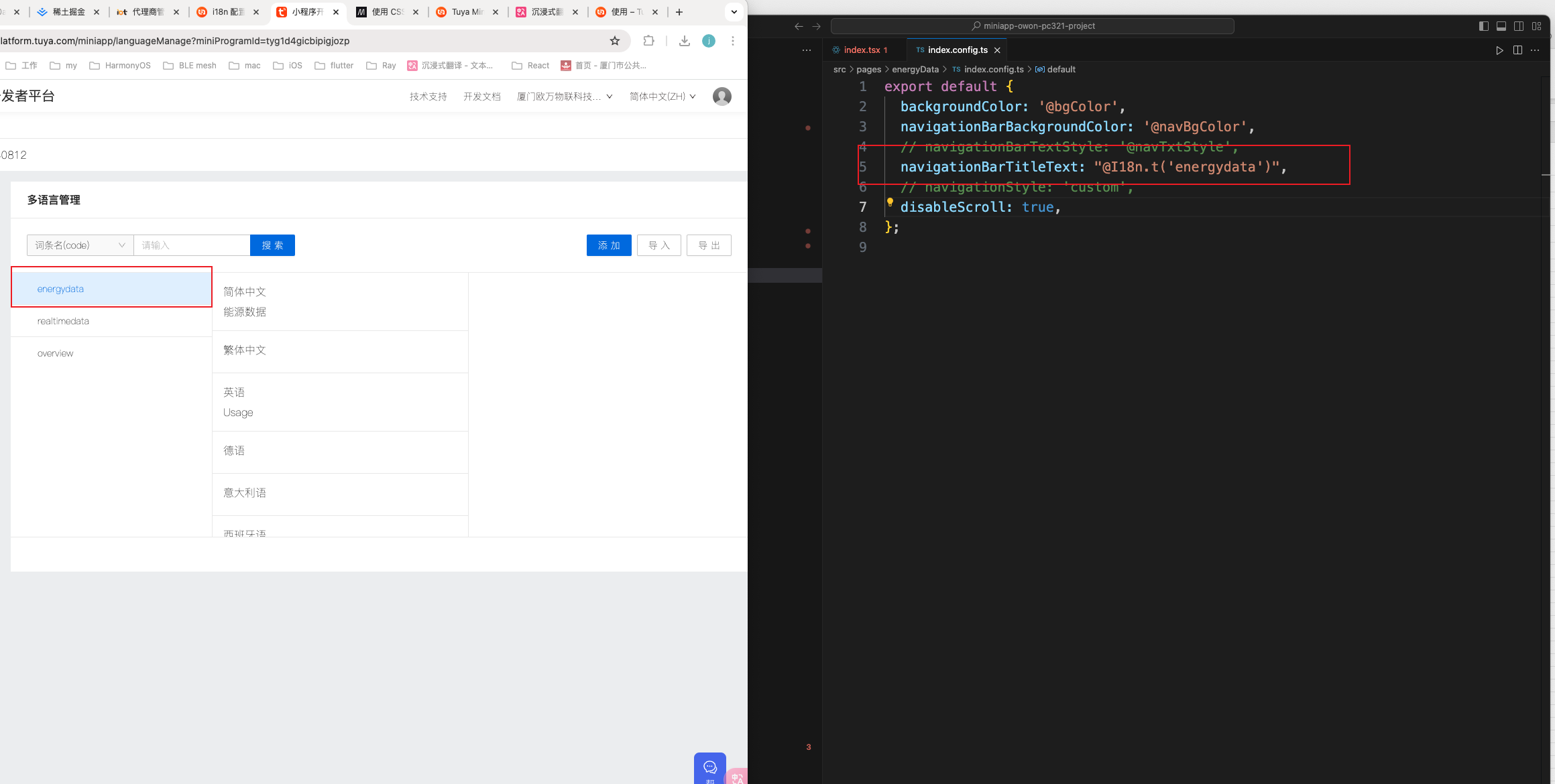

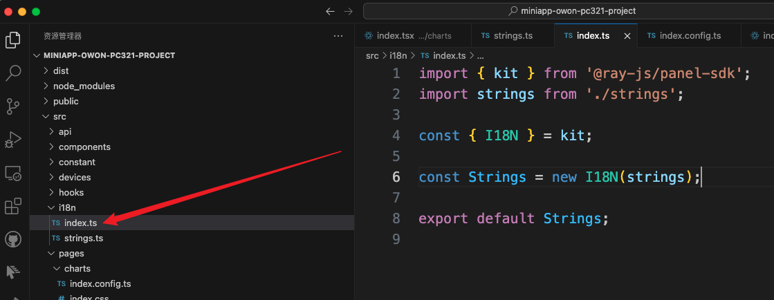

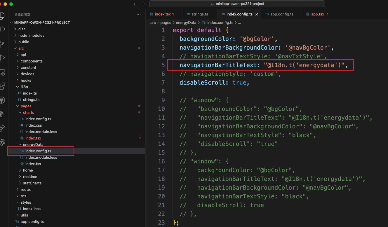

我们的 i18n 可能不一样,如下
18559697016
Posts: 125
Re: Ray TabBar国际化
最后去 涂鸦IOT平台添加 词条后,解决此问题。
感觉 只在小程序平台添加词条,有时会有问题~~
