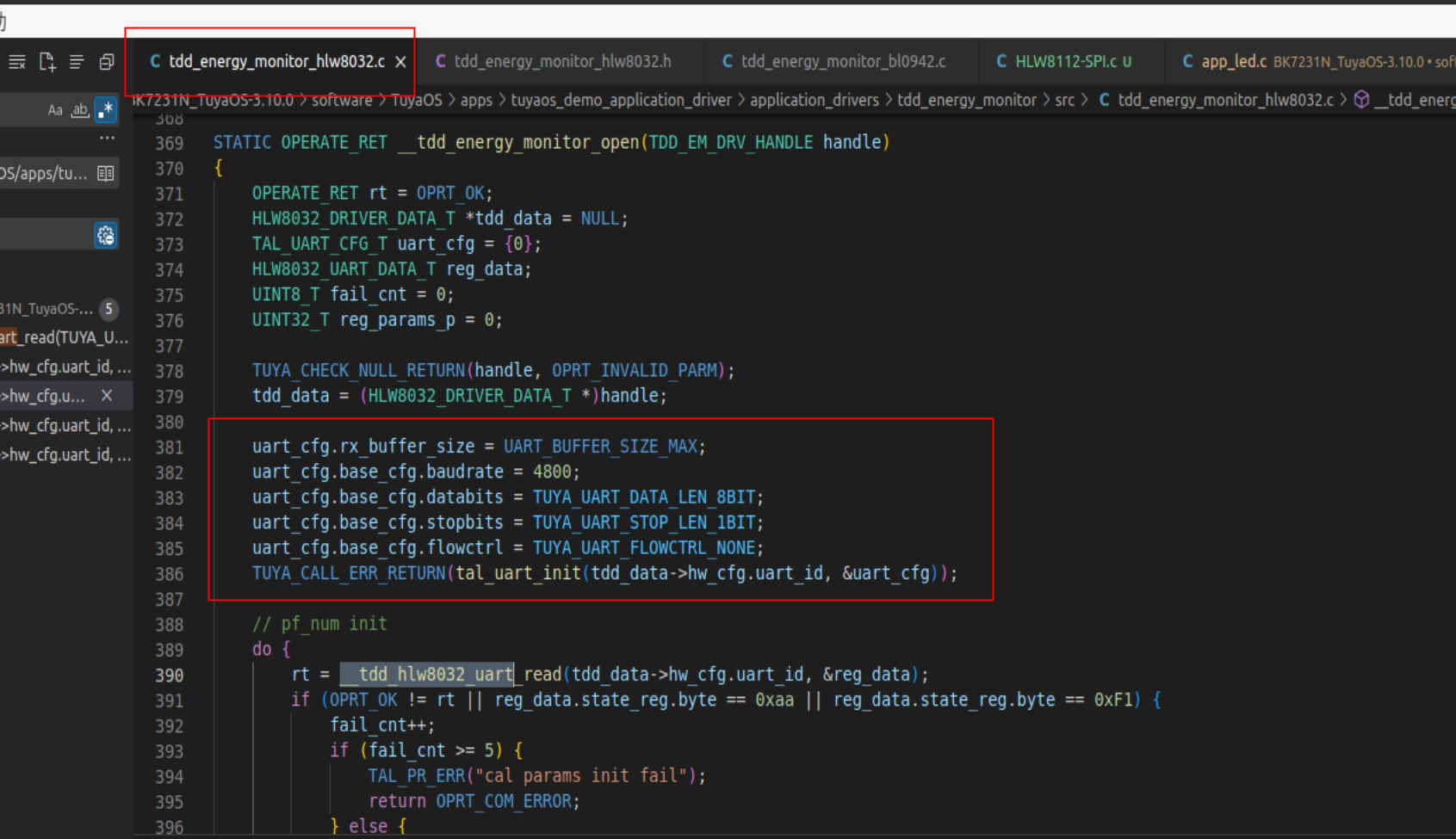

请参考TuyaOS 开发包中的tuyaos_demo_application_driver项目下tdd_energy_monitor示例下有tdd_energy_monitor_hlw8032.c文件

追问:请参考TuyaOS 开发包中的tuyaos_demo_application_driver项目下tdd_energy_monitor示例下有tdd_energy_monitor_hlw8032.c文件,这个初始化uart并没有涉及使能奇偶校验位,源码见贴图

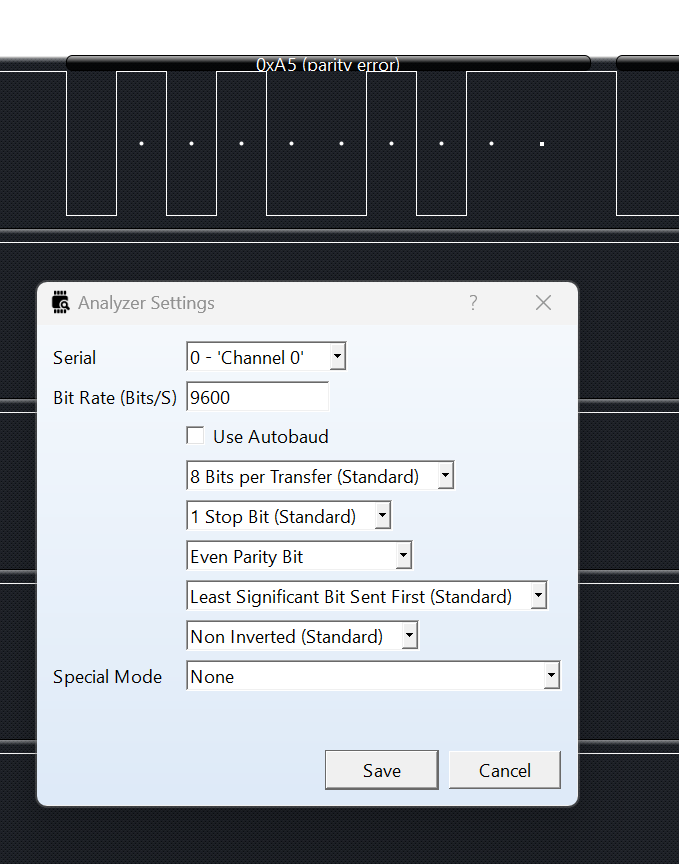

你好,你试下,将 cfg.base_cfg.parity = TUYA_UART_PARITY_TYPE_ODD; 看下 uart 发出的是不是偶校验
13825141849
Posts: 19
Re: bk7231n uart传数据奇偶校验位设置不成功
多谢杨工!验证可以了!
