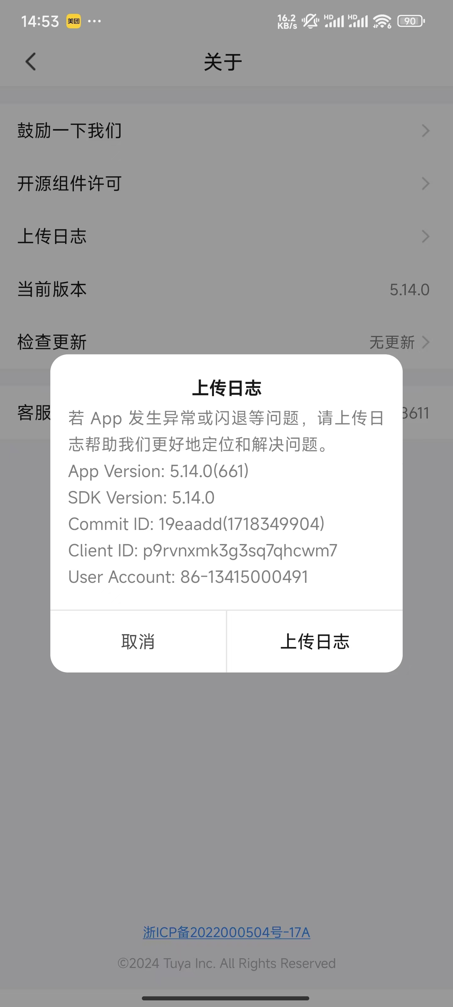

【问题描述】蓝牙配网中偶现连上WiFi后设备端回调打印mqtt_online上线了,但是app显示添加失败。已与2024年8月14日14时50分左右提交app日志,app日志上传截图已添加至附件。设备串口日志已添加至附件。帮忙分析一下原因。
