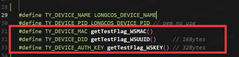

  2. 如附近图“2.三元组设置”,通过修改宏来获取程序中保存的三元组。

第2步骤中提到的“程序中保存的三元组”,如下图所示:
根据您的描述,无法判断这个三元组是来自于哪里,getTestFlag_W5MAC等接口也不清楚其具体含义。
关于授权的详细信息,您可以参考:https://developer.tuya.com/cn/docs/iot- ... 65sk7mybdw

  1. 我们是在涂鸦开发者平台上购买的三元组,目前已将三元组保存在nrf52832中,图中的宏是获取三元组的存储地址。
