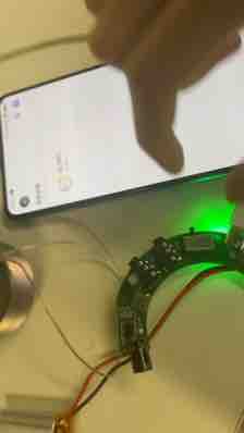

在设备和ray面板小程序同时打开的时候会出现显示设备已离线弹框,设备配网完成后这个弹框不会关闭
MwM-Mai
Posts: 197
在设备和ray面板小程序同时打开的时候会出现显示设备已离线弹框,设备配网完成后这个弹框不会关闭,视频中显示歌曲的时候已经是配网完成的了,但是弹框还是显示设备已离线
急急急
Posts: 443
Re: 在设备和ray面板小程序同时打开的时候会出现显示设备已离线弹框,设备配网完成后这个弹框不会关闭
图片太糊了,看不清楚,另外这种大概率是设备离线没连上,建议前往 https://platform.tuya.com/device/log 查询下设备日志
MwM-Mai
Posts: 197
lshinylee 2024年 Jul 22日 09:16
我上传的是视频 :o ,变成图片了吗。设备已经连上网络了,我都能获取到设备的信息以及音乐列表了,如果不能设备离线还没有连上设备应该是上报不了数据吗,音乐列表是上报数据是做了分包处理的,只有连上网络才能获取全部的数据包
