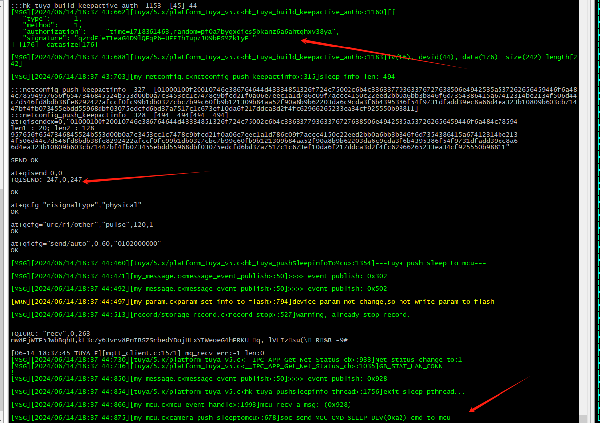

4G设备,报活鉴权成功后为什么一分钟左右会被唤醒PID:fzg2mokriyrsimcv
uuid:hhwsec0e428eba0fda67
key:17MFWDP1qSNi1WU2OIyAmqpqPXEF745G
设置心跳间隔是60S,想知道为什么会被唤醒,后台查到是什么原因导致;
都是正常休眠,4G模块显示已经发送数据到涂鸦后台了;
只是休眠过程中,一段时间被远程唤醒了。

从日志上看 ,我们先对齐下现象
[20240614_18:43:24:817] SEND OK 此打印表示是?鉴权成功?还是发送保活包成功?
[20240614_18:43:25:041] +QISEND: 247,247,0
[20240614_18:43:25:041] OK
[20240614_18:43:25:045] [06-14 18:43:50 TUYA E][mqtt_client.c:1571] mq_recv err:-1 len:0
此段打印表示是设备收到了对端报文?然后唤醒 ?

[20240614_18:43:24:817] SEND OK 发送保活包成功
+QISEND: 247,247,0 是查询4G模块发送数据247成功到服务器
唤醒报文,没办法确定。因为这个时候主控没有起来。是被4G模块gpio管脚中断唤醒起来的。
所以这里只能服务器看为什么了

就是你现在能明确的是,是被低功耗保活服务器消息唤醒了是吗?
是的

这个该如何处理?

我看了下低功耗服务器的日志,好像没什么问题,我有点怀疑你们是不是没有过滤低功耗保活协议心跳包的ack 。收到的内容可以打印出来吗?
