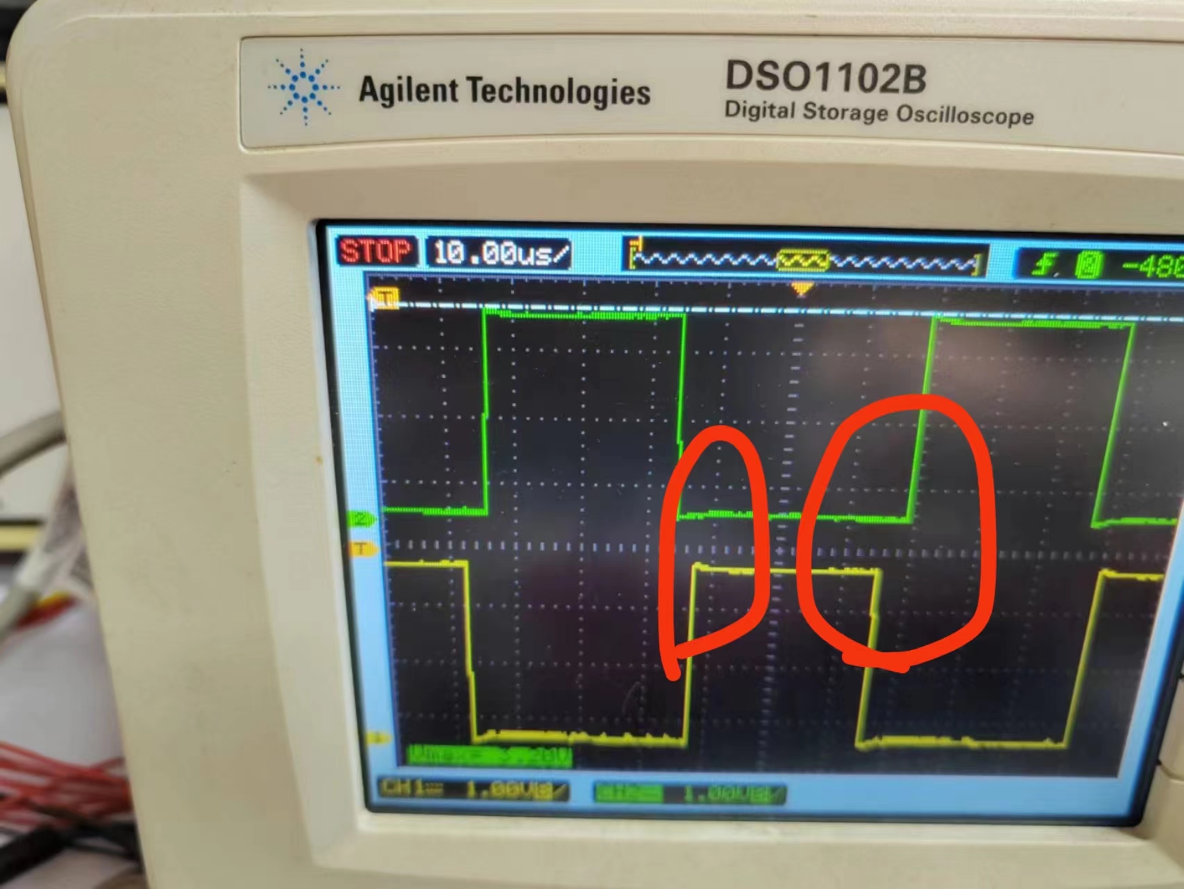

pocket525
Posts: 19
Re: 【求助】ZTLC5模组怎么设置PWM死区?
你好,请问一下,如果使用tal_pwm_start(0XFF)设置两路PWM同时开始来实现相位对齐,在设置色温,亮度,开关后相位会一直保持对齐吗?
如果采用这种方式设置死区,如何同时设置两端的死区呢?见附件

pocket525
Posts: 19
你好,我对比了一下公版的pwm波形,我发现公版的波形周期的起始位置在固定的,调节色温/亮度 波形的周期起点和终点不会变化。
我使用TUYASDK自定义开发在调整亮度的时候,通道二周期的起点和终点位置会发生改变,请问这个可以调整吗?波形的视频我放到了附件。
使用TUYASDK的版本如下
"tuyaosVersion": "3.6.0",
"sdkVersion": "3.0.6",
其中通道1的极性为TUYA_PWM_NEGATIVE,通道2极性为TUYA_PWM_POSITIVE
