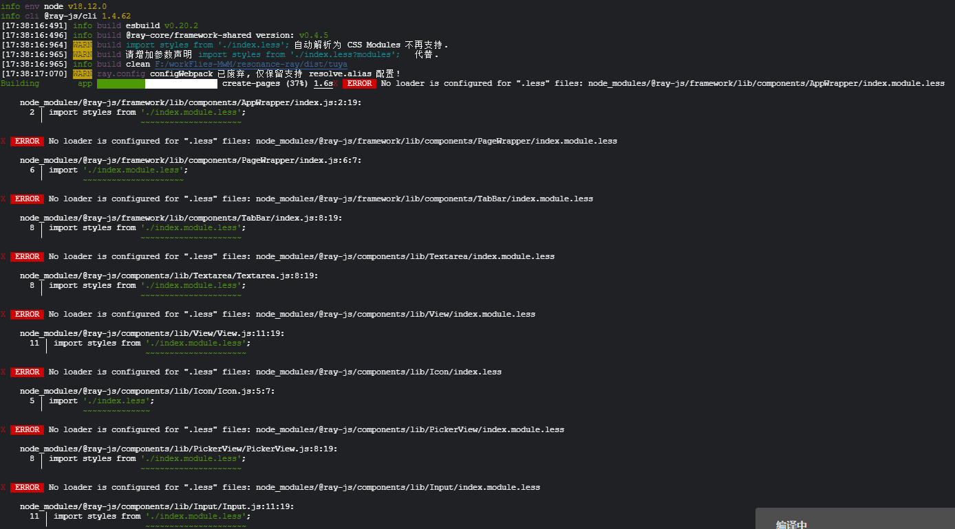

我在编写多语言,在idea点击上传多语言后,编译报错

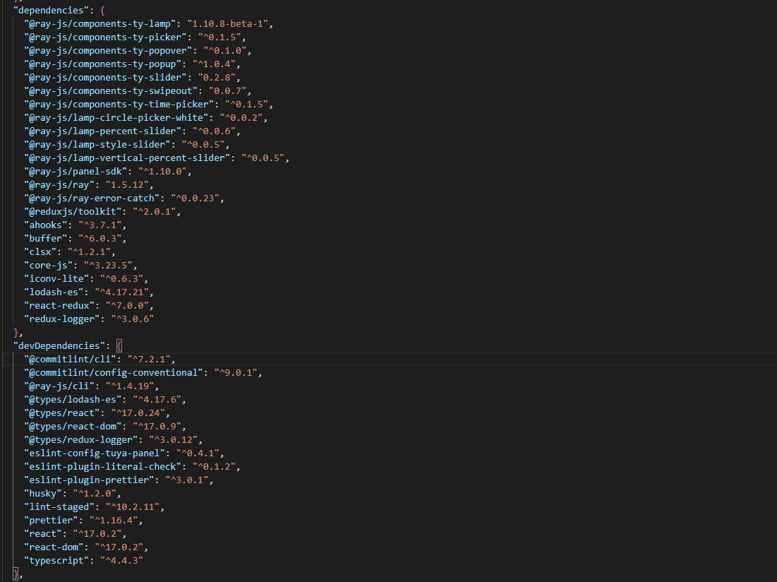

你好,请将lock文件和node_modules删除,并将ray升级到最新版本1.5.12 再试试

你好,我这边升级了还是报这个错

我找到原因了,是在index.config.ts文件中不能使用I18N,否则会报这个错误
