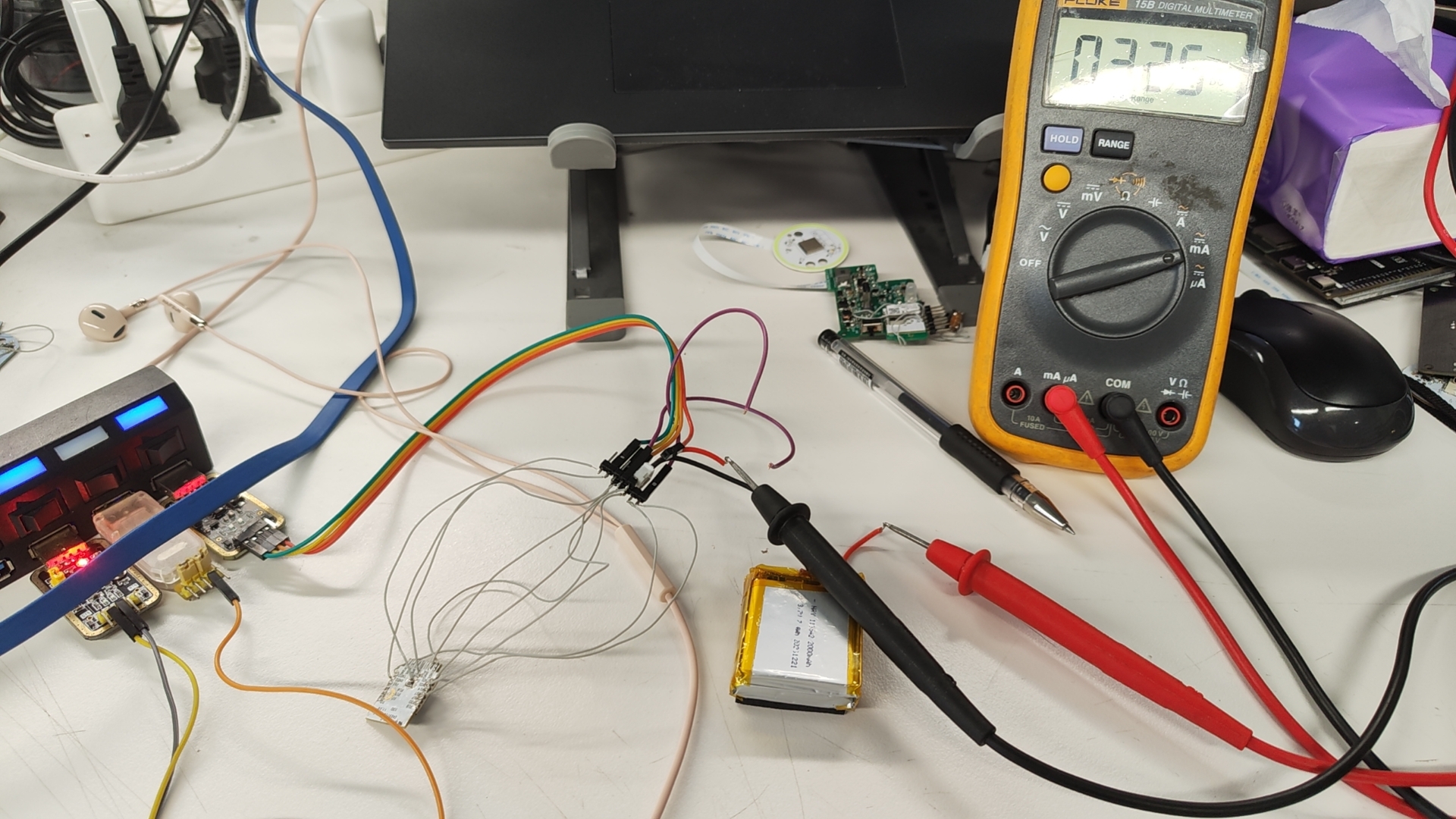

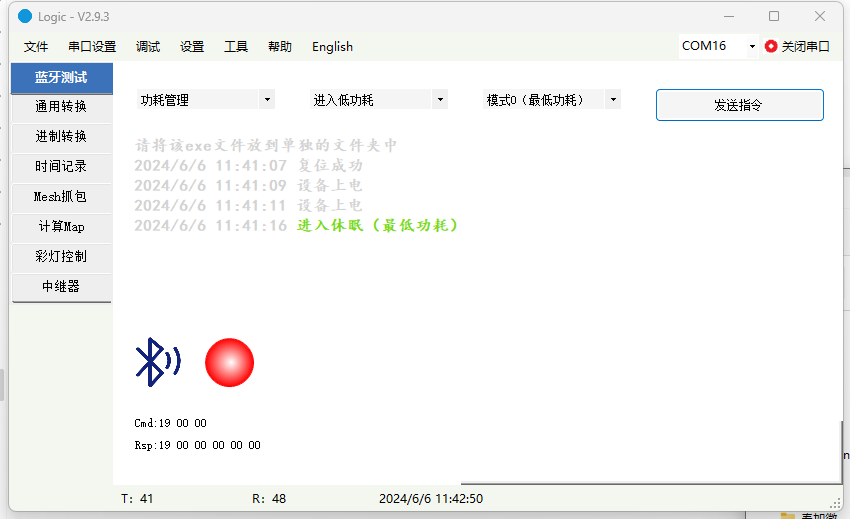

我在使用BPU Bluetooth 模组测试时,发现休眠功耗异常。当前使用的SDK版本为PHY6222_TuyaOS-3.9.0(暂未修改),模组供电电压3.46V。使用logic进入休眠后实测休眠电流几乎没有变化,依旧有2.34ma。请问该如何降低功耗

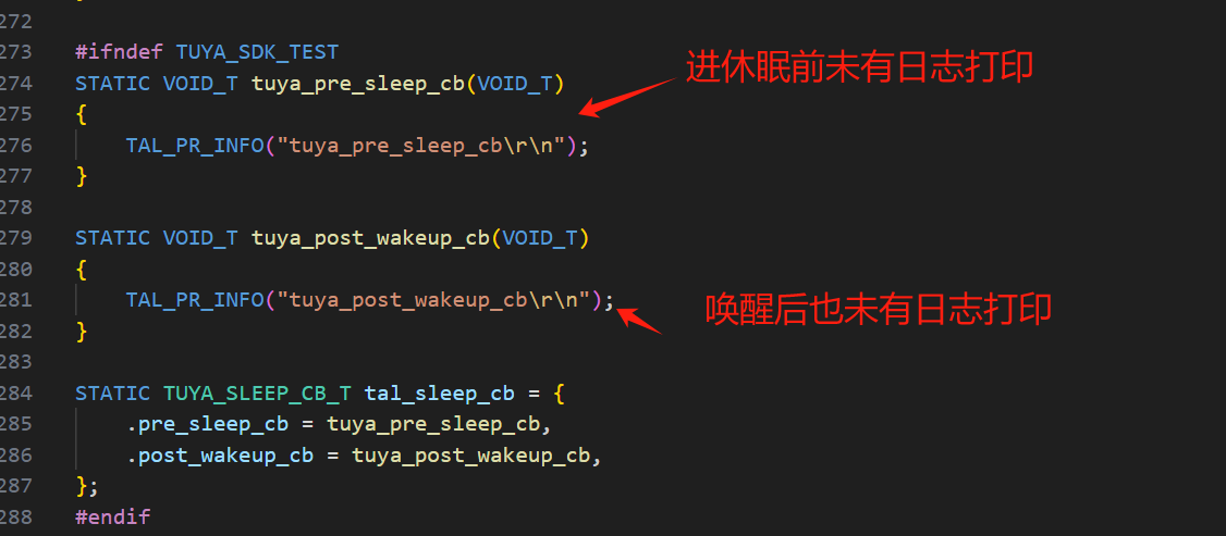

另有一个事情比较奇怪,我注册的tuya_pre_sleep_cb、tuya_post_wakeup_cb这两个事件从未被触发

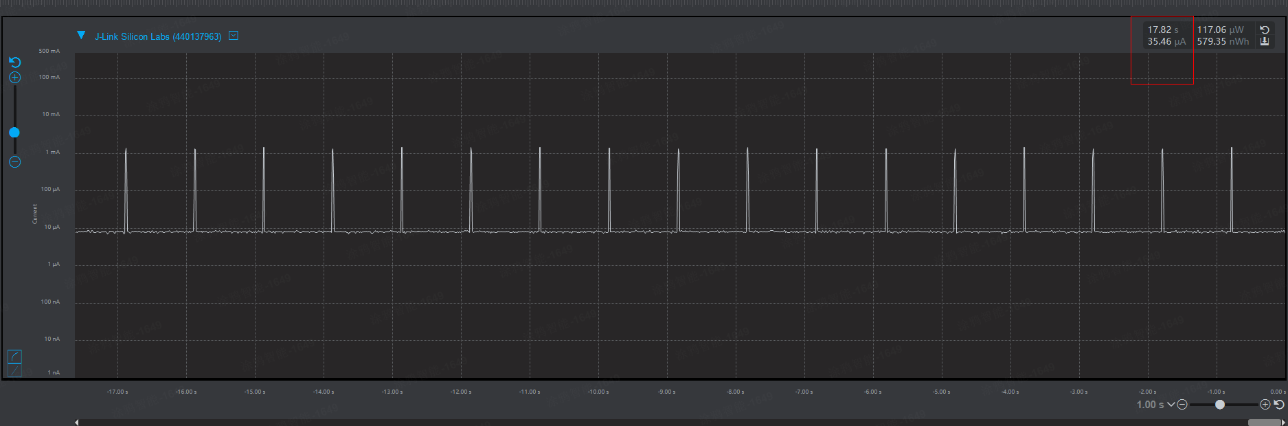

“PHY6222_TuyaOS-3.9.0版本SDK”和“PHY6222_TuyaOS-3.10.0版本SDK”对于功耗相关的处理没有区别,3.9.0版本SDK我们也是测试过的,可以进入低功耗,如下图所示:

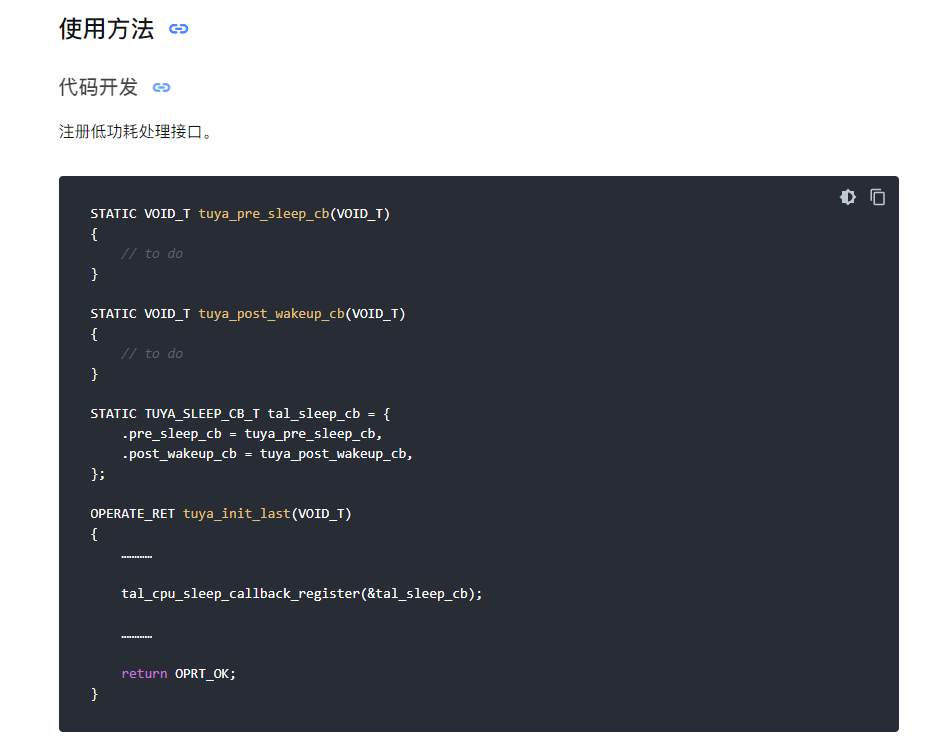

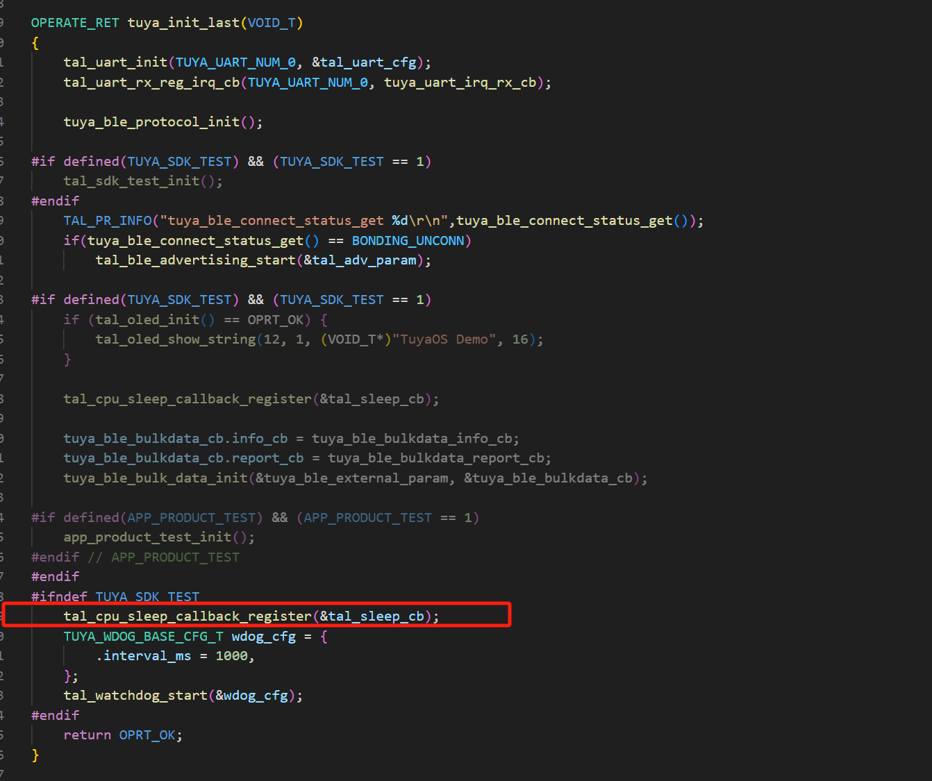

跟踪代码tal_cpu_sleep_callback_register可以发现:这两个接口暂未引到应用层。如果需要该功能,建议直接使用芯片原厂提供的接口hal_pwrmgr_register注册的相关函数。
