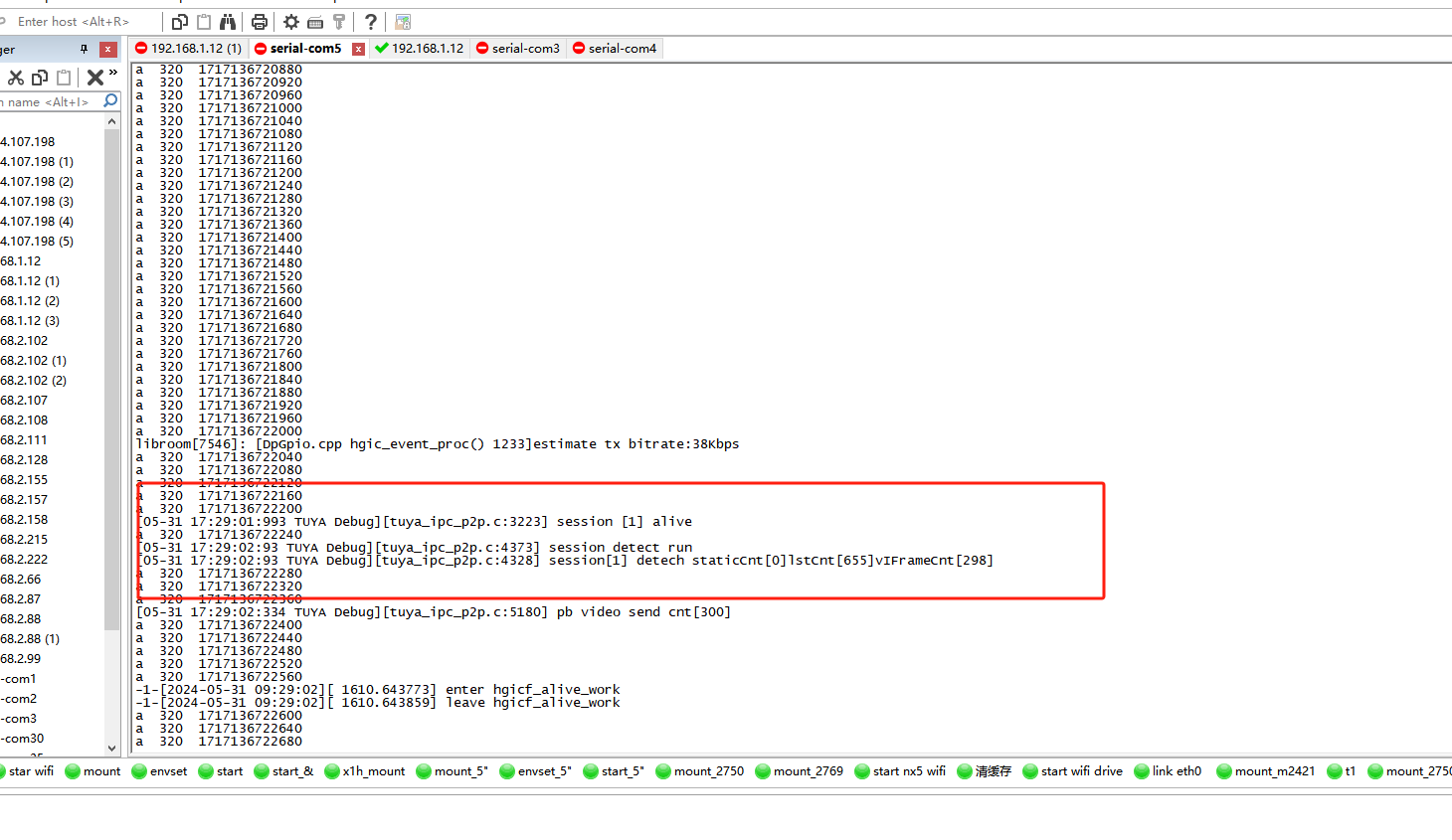

你好,5.XIPC ,app查看本地sd卡录像,只要有这个打印,如图.app画面音频和视频就会卡顿一下。
【求助】5.XIPC ,在APP 上查看录像回放的时候卡顿
Re: 【求助】5.XIPC ,在APP 上查看录像回放的时候卡顿
图中所示SDK log均为正常,不会导致卡顿。请提供回放期间完整的设备日志,和对应的SD卡内该时段的录像文件
在03,13,28,42,58等时间点卡顿.附件是录像文件,和APP 录屏以及固件log
- SDK回放期间没有异常打印
- 录像文件并非按照涂鸦私有格式存储的,我们无法分析录像本身是否存在异常
- 建议在发送帧的接口中,增加发送媒体帧的具体信息(如时间戳等)的打印,以判断是否有异常
