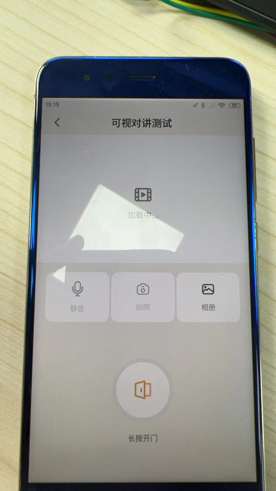

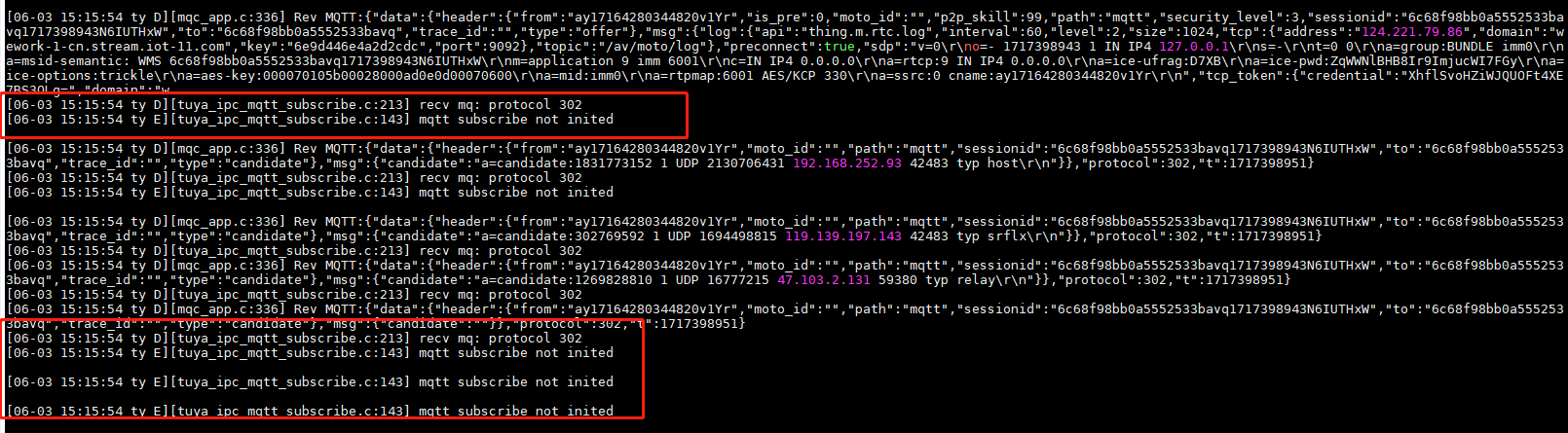

APP 主动发起可视对讲,打印如图。mqtt订阅没有初始化 是需要调 哪个函数?

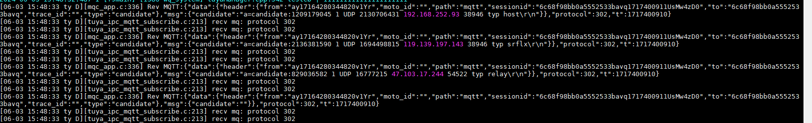

是调用了 tuya_ipc_mqtt_register_cb_init和 tuya_ipc_mqtt_attach(PRO_RTC_REQ, testCb); 可以接收到数据了,但是缺少个协议文档 告诉我怎么解析接收到的数据。
