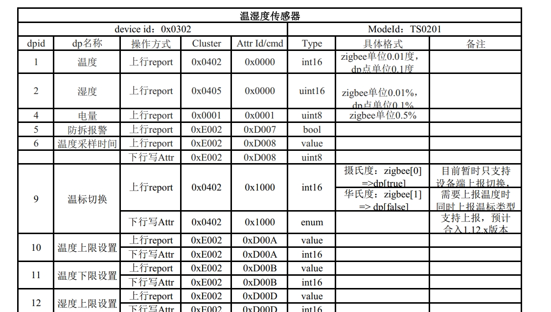

现在开发碰到一个问题:温标 DPID 9 应该怎么上报APP才能同步呢? 测试发现APP修改设备温标,下发的温标的时候是通过Cluster=0xE002, Attribute=0xE00B。 上报参考你们提供的文档:DP查询表.PDF 中 温标使用:Cluster=0x0402, Attribute= 0x1000,type=int16 或者 bool 。上报后APP 无法更新,查日志是没有上报数据。这是哪里的问题呢?
