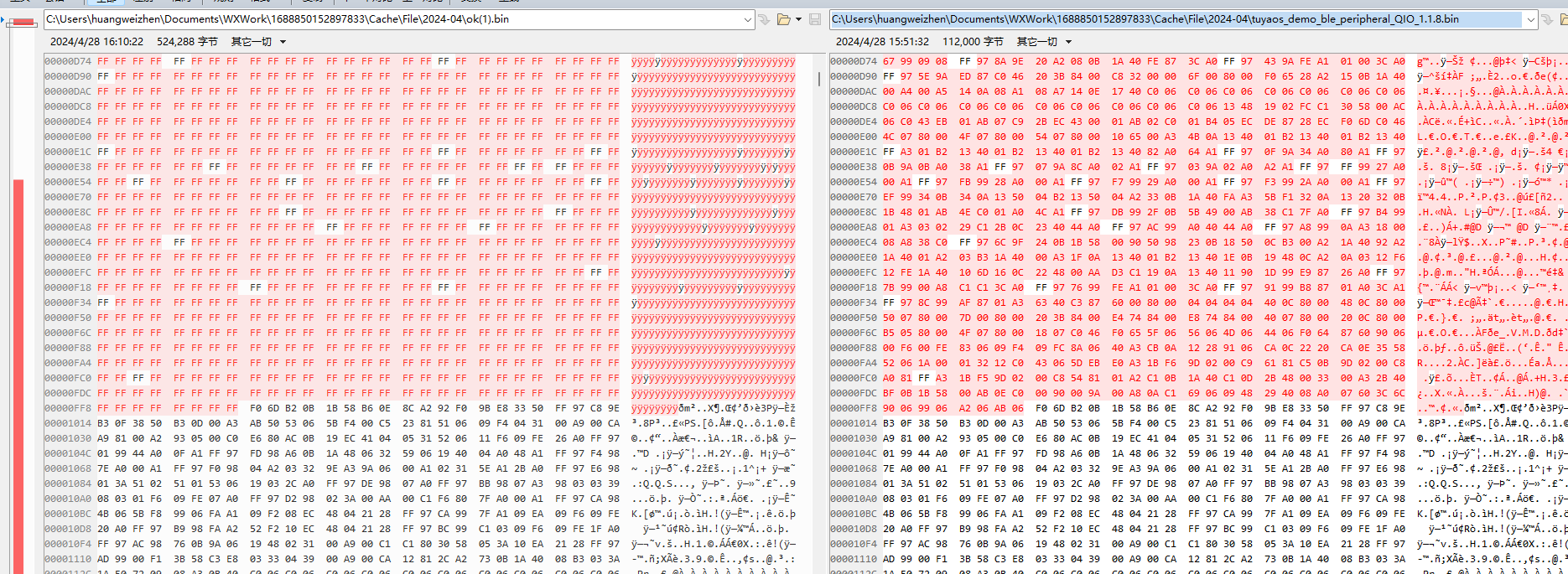

2.测试发现一台程序区地址0开始4K区域全部擦除为FF。无法开机。

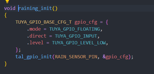

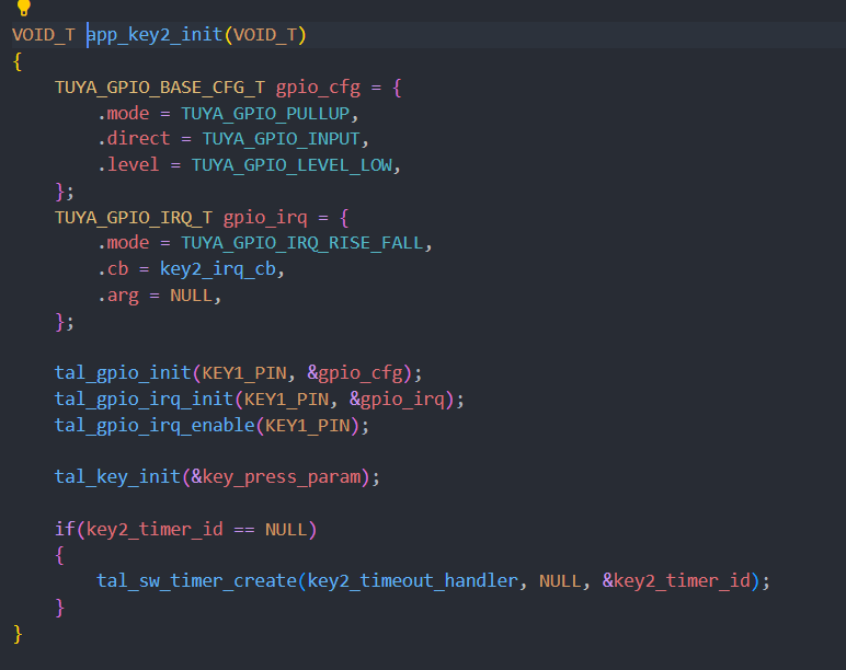

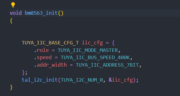

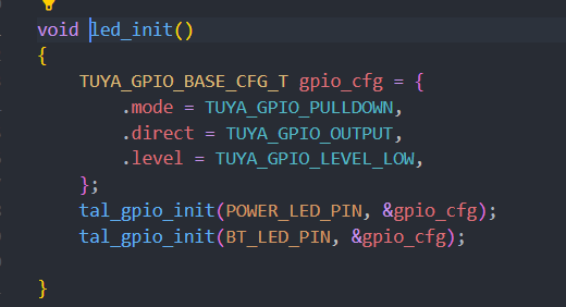

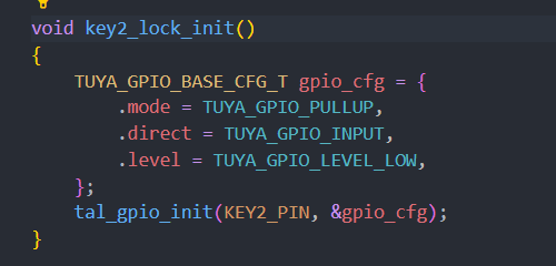

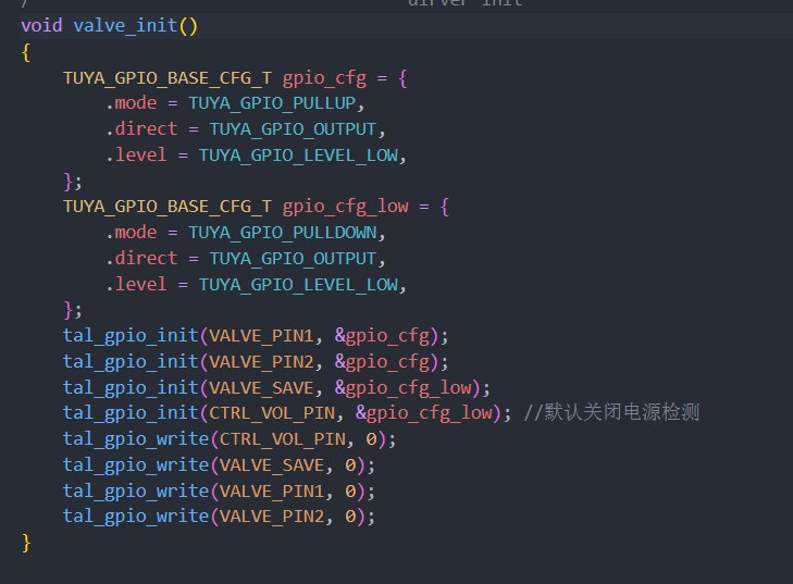

4.低功耗的tuya_init_third 代码内容如下截图。
17394068840
Posts: 29
Re: 【求助】【TuyaOS OS】BTCM模块使用tuya OS开发的程序在小批量试产时遇到很多死机现象
具体函数内容如附件,都是一些GPIO初始化

  • 关于前4K被擦除的现象, 这里再排查一个点:
烧录器固件版本:v3.4 (低于该本版本的固件,在Activate时,会导致flash的前4K被擦)
查询烧录器固件版本: 点击菜单上的 Help ,最下面有版本号显示。
烧录器固件更新方法:
1. help -> upgrade -> 点击“Load...”按钮;
2. 找到烧录器软件目录下的文件\release_v5.4.7\config\fw\Firmware_v3.4.bin;
3. 点击“Upgrade”按钮,进行更新升级;
4. 升级完成后,烧录器重新上电,再次读取烧录器固件版本确认。
  • 蓝牙广播间隔是多少?
  • init third 这部分的代码暂时没有发现什么问题。这里有一个建议,如果只需要给出高低电平不需要有输出能力的可以配置成上、下拉来实现,泰凌的IO 在休眠时虽然无法保持输出,但是上下拉状态还可以保持。

  • 对于初始化的内容,如果没有立即用到建议不初始化,到要使用的时候再初始化也来得及,比如adc,i2c。

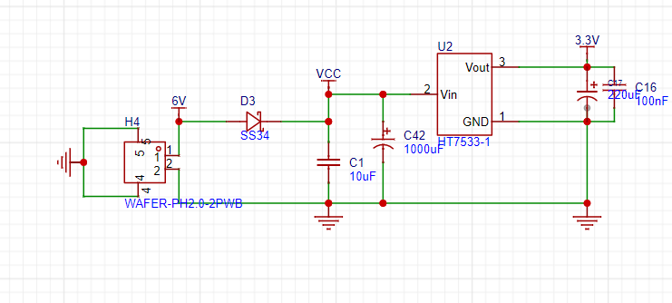

感谢您提供的思路,昨天下午我们烧录了5台机器取消了ADC初始化和程序中的电压检测,一直运行到现在还是正常的,大约15小时了。这个问题可能跟ADC有关因为我们程序中做了检测电池电压低的时候自动关闭并保存参数。不过我们电路中做了二极管分离和1000UF电容蓄电,也就是检测二极管之前的电压跌落的时候立即保存参数到flash并关机,二极管之后有个1000UF电容理论上足够处理完这些动作了。 如果是跟ADC有关那么为啥关闭低功耗这个现象就没有了?还有程序应该怎么修改解决这个问题?
17394068840
Posts: 29
电压检测程序和电源原理图见附件
