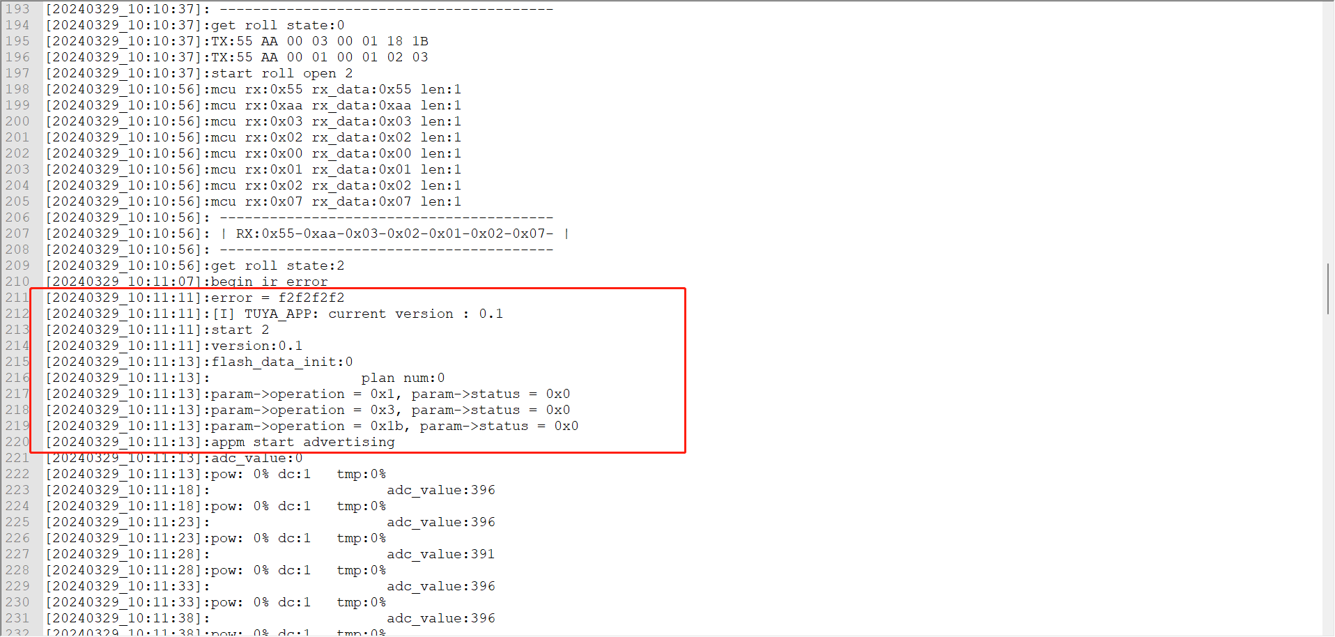

【求助】 BK3432 SDK开发,设备端离线,帮忙看下LOG可能是什么原因导致离线
shelvin
Posts: 4
复现的时候,SDK重启了,重启之后3432离线,发送蓝牙广播
bk3432.log
(26.73 KiB) Downloaded 341 times
NICE
Posts: 110
Re: 【求助】 BK3432 SDK开发,设备端离线,帮忙看下LOG可能是什么原因导致离线
可以代码里全局搜一下 ,error=f2f2f2f2表示内存申请失败导致了重启,bk3432资源有限,建议应用对内存使用进行优化。
