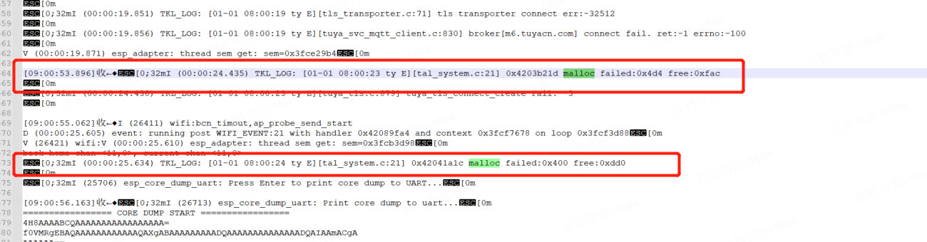

lvgl 使用 heap_caps_malloc 申请的缓冲区 缓冲区为 3201702字节的大小刚好屏幕一帧
没配网还比较正常
配网或者联网会出现死机或者其他比较奇怪的问题,出错的串口打印信息在附件中
帮忙看一下,问题出在哪里?

你内存多大啊?够么?我看到最终报错的是内存不足申请不到了。

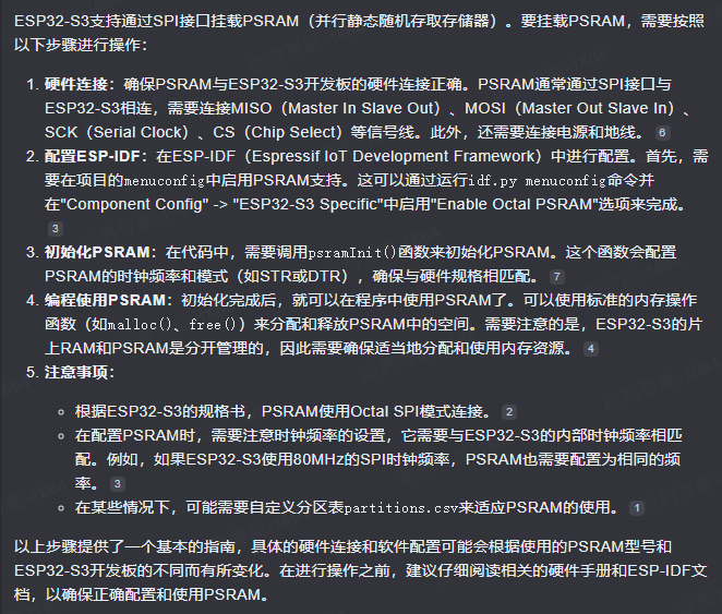

ESP32-S3R8
384 KB ROM, 512 KB SRAM, 16 KB RTC SRAM
带封装内 PSRAM 8 MB (Octal SPI)
我这边lvgl 申请了 sram 内存导致出错
应该如何才能正确的申请 psram

或者说怎么启动 PSRAM
Re: ESP32S3_TuyaOS-3.6.7 配网和联网时死机出现内存错误
网上查一下,你可以参考一下。
配置文件是:vendor/esp32/tuyaos/sdkconfig.defaults.esp32s3
