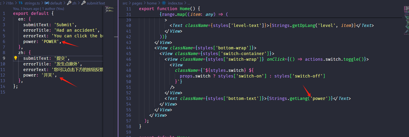

    • 相关代码:
          <Text className={styles['bottom-text']}>{Strings.getLang('power')}</Text>
export default {
  en: {
    submitText: 'Submit',
    errorTitle: 'Had an accident',
    errorText: 'You can click the button below to provide feedback, and we will handle it.',
    power: 'POWER',
  zh: {
    submitText: '提交',
    errorTitle: '发生点意外',
    errorText: '您可以点击下方的按钮反馈给我们,我们将第一时间处理',
    power: '开关',

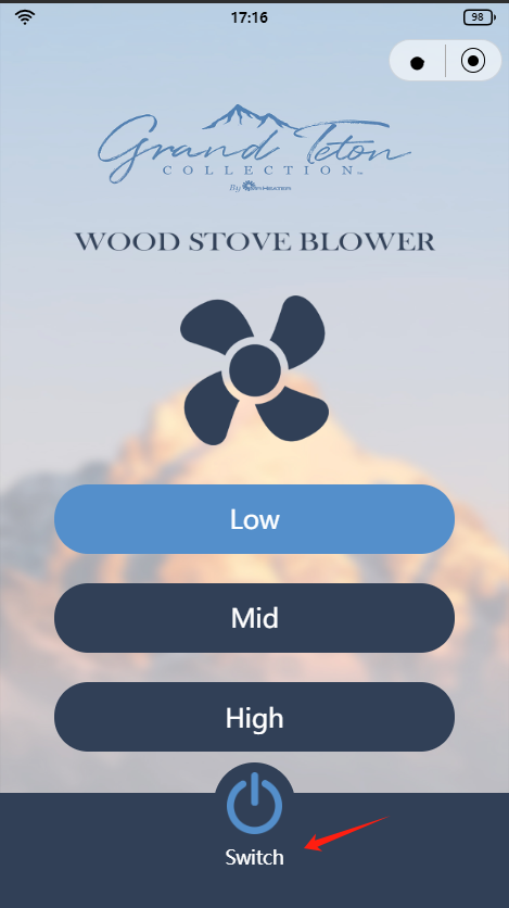

如上 配置的 power 字段对应 英文是 POWER, 中文是 开关,但是实际显示的英文却是 Switch

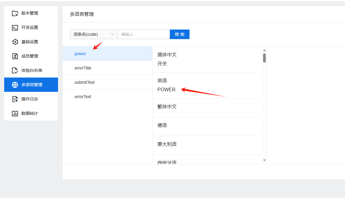

(小程序开发平台的多语言配置也是 POWER):
- 问题描述(复现步骤):1. 多语言选择英文,查看UI
- 预期结果:英语下显示正确的  多语言
- 实际结果:英语下显示错误的 多语言

如图显示的是 Switch 文案

在小程序开发平台的 多语言面板里,也是配置 POWER 文案

看你的截图,是直接在多语言管理中添加的,没有按照文档的说明绑定面板多语言
