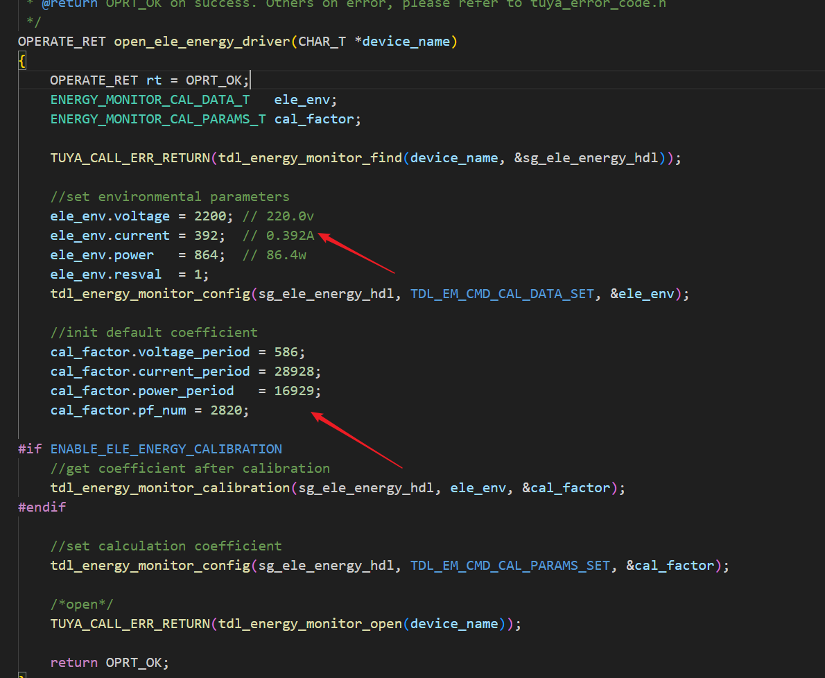

你好,目前再看tuyaos_demo_application_driver电量统计demo。我使用的是bl0942 目前遇到的问题是读不出来负载的数据,能读到输入电压,负载的电流和功率都为0.
想问一下 //set environmental parameters 这个里面的 (如图)
ele_env.voltage = 2200; // 220.0v
ele_env.current = 392; // 0.392A
ele_env.power = 864; // 86.4w
ele_env.resval = 1;
应该是用来校准的吧?因为目前再调试阶段,还没办法校准,那几个参数应该怎么填?读出来的负载数据是0跟这几个参数有关系吗?谢谢~

你好这个demo 有点问题,请问使用的TuyaOS版本是多少的,我更新下这个demo。

你好,我用的3.8.5.但是好像最新的3.9.0也是这样。
所以,如果不校准,我那个config的函数不用调用是吧?

wulianwang 2024年 Apr 11日 10:07
是的,你可以查看 tdl_energy_monitor 组件的 README 文档的介绍
