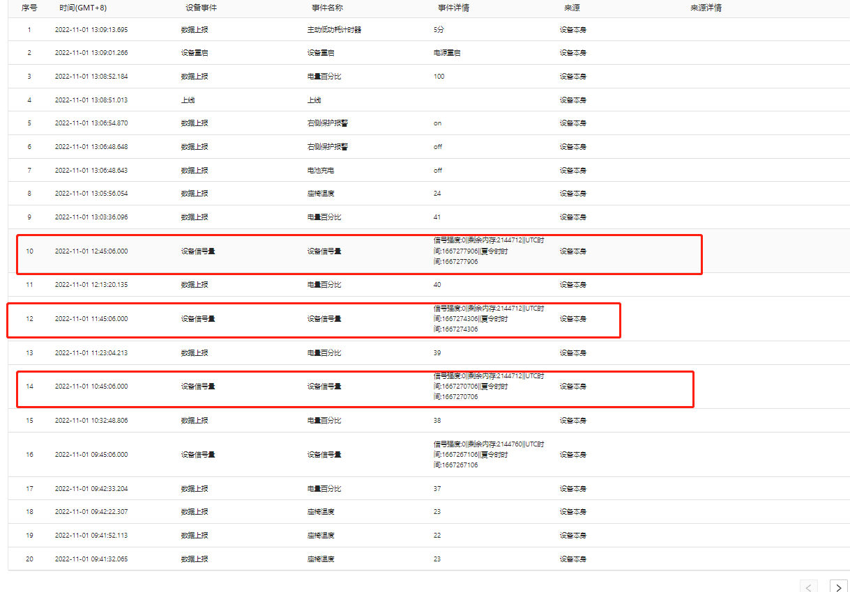

平台日志显示信号值为0
开发者平台功能使用,意见反馈
狂扇赵四那半拉好嘴
Posts: 39
设备时CAT1的设备,控制正常,为啥前台的日志上显示的一直时0
Posts: 952
Re: 平台日志显示信号值为0
蜂窝类的在tuyaos 3.5.0以上版本支持了获取rssi的接口,之前的sdk是不支持这个接口的,所以上报是0.
狂扇赵四那半拉好嘴
Posts: 39
Re: 平台日志显示信号值为0
好的,了解了 感谢~
