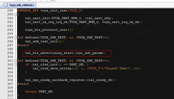

注释掉这个接口就可以关闭广播,没有广播自然无法连接:
tal_ble_advertising_start

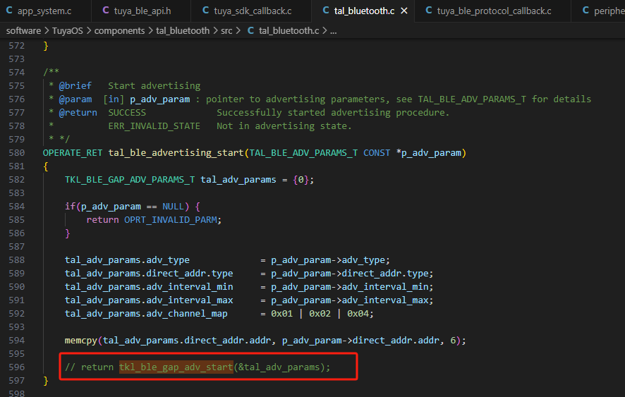

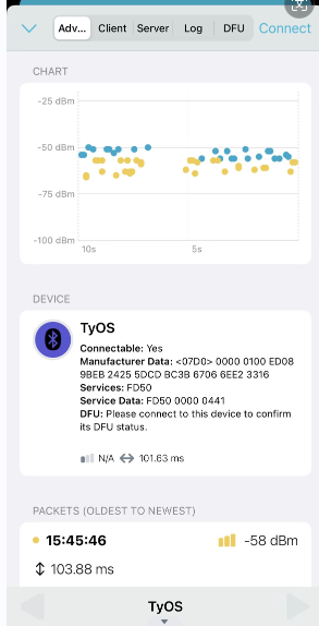

我尝试直接注释掉这个接口,但是用nRF Connect工具还是能搜索到这个设备的广播信号
