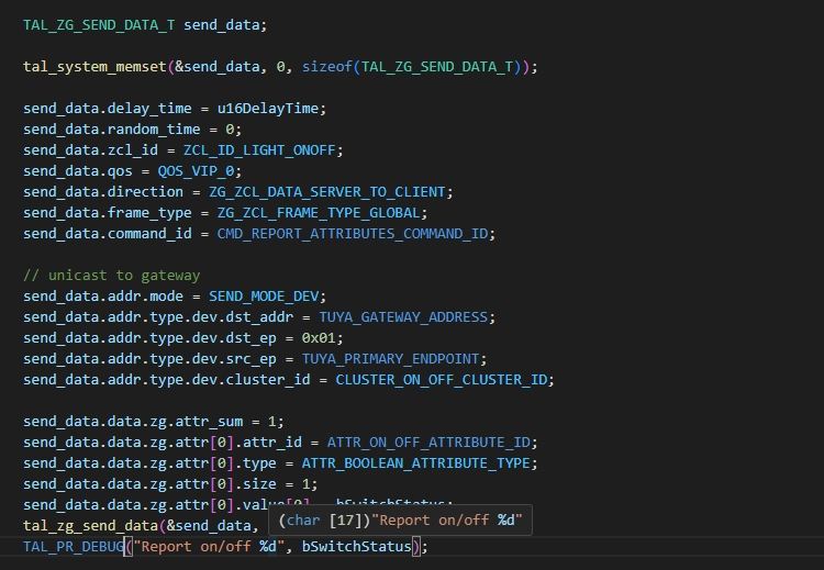

使用的TuyaOS-3.9.0 芯科平台 开发的项目,设备上电后想同步设备状态到APP上,但是测试发现有执行该段代码
,但是抓包却没有数据包出现,用APP控制后执行这段代码是可以有数据包出现的,不知道有哪些因素可能会导致出现这种情况呢?

1.你好,请确认下是否这个函数是在 tal_zg_nwk_status_changed_callback 函数的 TAL_ZG_NWK_POWER_ON_ONLINE 中直接调用发送的;如果是,这时候该平台协议栈还没有完全使能,请使用一个 定时器延时大约3s左右在回调函数中再调用发送函数尝试下
