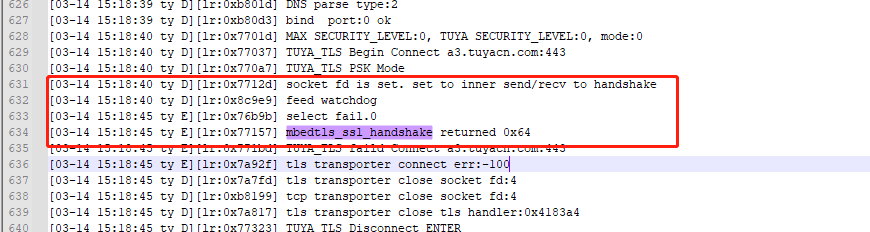

18688714932
Posts: 6
Re: 偶尔报错Open session failed
从上电开始的log
log.txt
(41.24 KiB) Downloaded 323 times
一线长天
Posts: 103
日志里看,本次网络访问时,数据接收超时了(5s)。
问题与APP是否长时间不使用没有关系,仅是设备端网络异常。
需要排查下设备连接的路由器是否设备连接过多?路由器外网连接的稳定性?可以尝试更换路由器再挂测下
