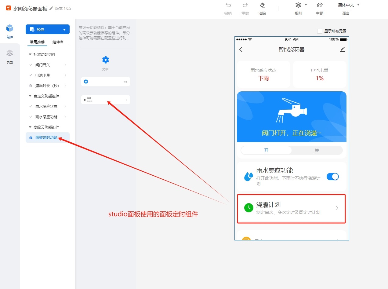

用BTU开发基于ble的产品,在IoT平台的产品设计页面没有面板定时功能选项,询问了技术人员需要自行开发,对此没有太多思路,想参考demo,不知道哪里能下载

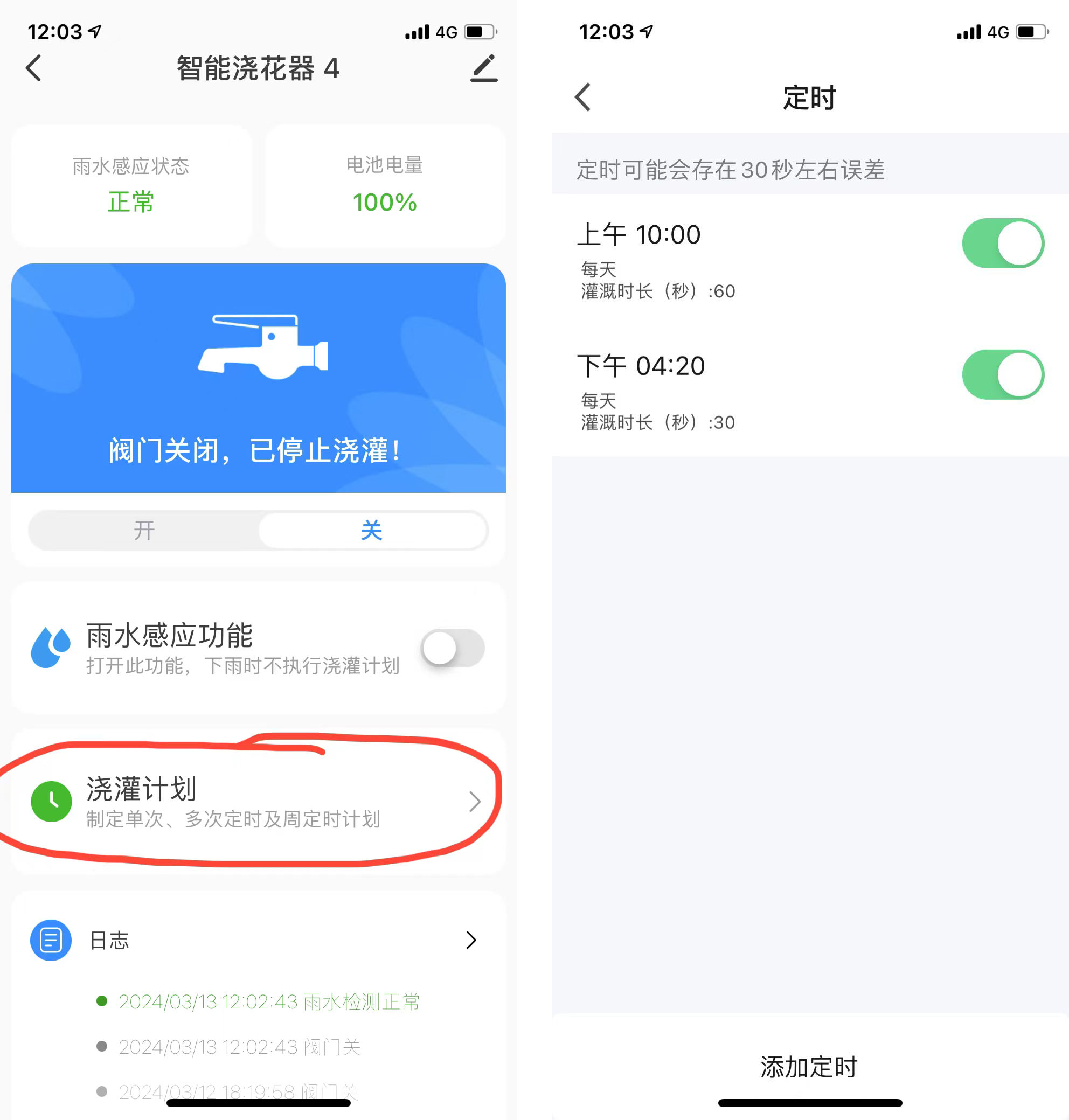

因为我之前开发过同类水阀产品,使用的是CBU模组,因为功耗问题转用BTU,延用了前面设计的studio面板,之前用CBU模组时在IoT平台可以选用面板定时功能,所以设计的面板上保留着该定时设置功能,是否可以直接使用?

另外,这个面板看起来可能并不是我们前面讨论的蓝牙本地定时功能,应该是水阀产品层面定义的定时功能,详细的信息您最好咨询下相应的产品经理。

想再确认一下,IoT平台上面板定时是否就是本地定时,如附件所示,开发基于CBU模块的水阀产品所采用的面板定时功能

Re: 求助提供tuyaos_demo_local_timer这个demo,用来参考进行面板定时功能开发
因为具体的产品功能是由对应的产品经理定义的,您可以咨询下和您对接的产品经理。
