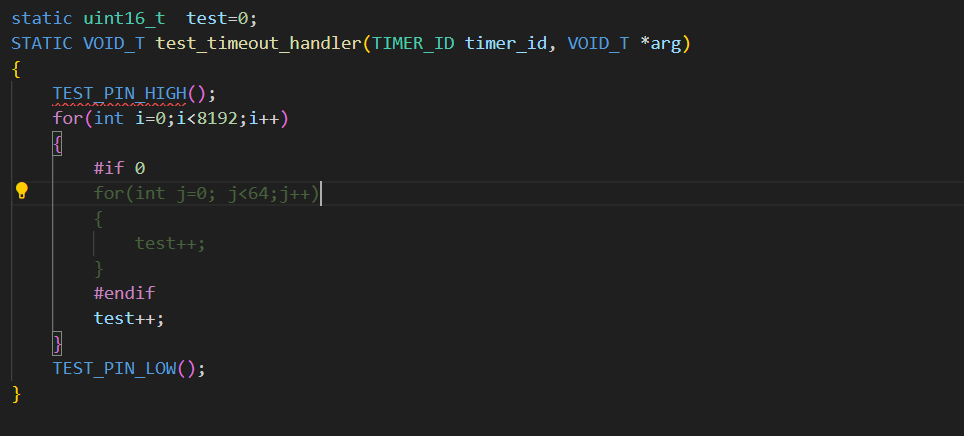

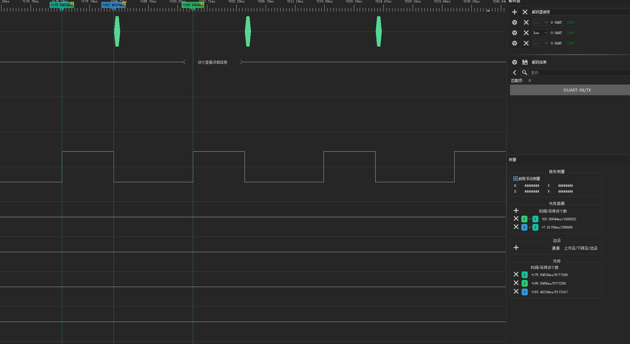

2)执行了一个128*64的OLED 给每个点赋值,发现有8MS的时间,开始以为是我代码问题,屏蔽了所有代码后开启一个20MS定时器,在定时器里面模拟操作,然后使用逻辑分析仪抓一个测试电平,发现确实要8MS。我现在想问下,这个时间合理吗?

请贴一下相关代码,例如test_timeout_handler是由哪个接口调用的?
luzhihui
Posts: 33
Re: 【求助】【TuyaOS OS】关于一个8000次for循环执行时间8MS
这个就是一个软定时器回调

这个时间实际上就是您写的代码运行时间,跟主频有关,如果是在软定时中,也可能会受到其他中断的影响。

这个我就是拉的一个SDK,没什么其他功能,就创建了一个20MS软定时器,然后在回调中测试的。用的是PHY6222,外部晶振是16M.其他SDK没做什么修改的情况下测试。这个时间正常吗?我的OLED驱动用的SPI+DMA方式,驱动是没什么问题的,就是在做数据处理的时候,发现耗时很长。

这个时间就是您写的for循环代码运行的时间,理论上是正常的,如果需要调整时间长短,您可以修改for循环的次数。
