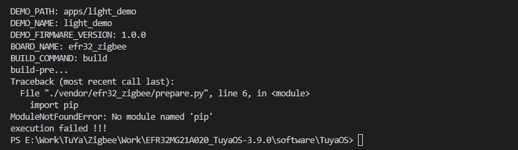

你好,新买的电脑,编译zigbee的时候提示错误:
build-pre...
Traceback (most recent call last):
File "./vendor/efr32_zigbee/prepare.py", line 6, in <module>
import pip
ModuleNotFoundError: No module named 'pip'
execution failed !!!
有尝试过在CMD 中 运行: python -m ensurepip 和 python -m pip install --upgrade pip
请问这是什么原因呢

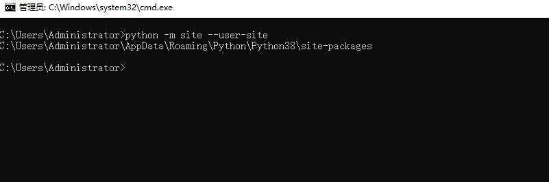

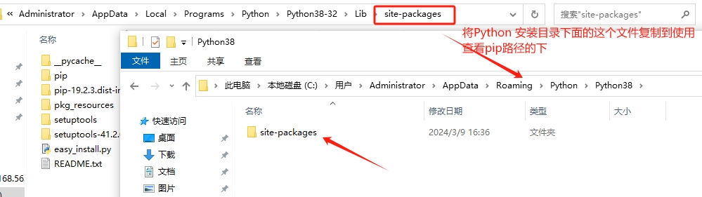

将电脑上安装的几个版本的python都卸载了重新安装了,使用命令python -m site --user-site 查看了路径,为:C:\Users\Administrator\AppData\Roaming\Python\Python38\site-packages(见图片1.jpg).
但是去C盘去看这个目录并不存在, 然后就将:C:\Users\Administrator\AppData\Local\Programs\Python\Python38\Lib\ site-packages 复制,并根据1.jpg显示的路径创建并复制进去(见图片3.jpg)
。 最后编译又回到最初的问题:见2.jpg。 求大佬帮忙解答一下, 这是哪里配置不对
