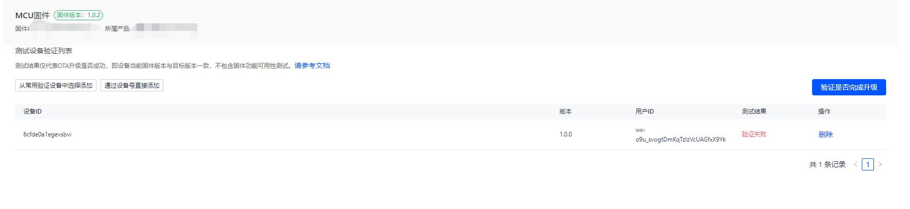

大佬我现在在弄MCU固件升级,向您请教一下,这个验证一般为啥会失败?

123.jpg大佬我现在在弄MCU固件升级,向您请教一下,这个验证一般为啥会失败?
不同类型的问题,可以另起一个帖子进行咨询。提问规范:1.问题详细描述。2.复现步骤。3.举证。
校验失败一般是云端记录的设备当前版本与目前升级版本不一致。比如你MCU升级成功了,但是没有同步版本号到APP,云端自然就不知道你升级成功了。
升级成功后,MCU要做的是1.E9主动上报版本号。 另外,MCU版本号是在设备上线的时候同步的,所以,你可以重连一下再进行IOT平台的验证。
