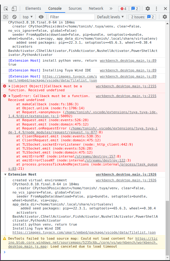

windows vscode + linux ssh或者linux vscode 安装都是不动,如图附件,如何处理呢?
york.wang
Posts: 50
Re: Tuya Wind IDE 安装及使用过程中 奇奇怪怪的问题汇总
tonish 2022年 Dec 14日 18:42
请按照“输出”提示内容,给出查看安装过程中调试及出错信息。另外告知一下安装的系统版本。
tonish
Posts: 11
如图
