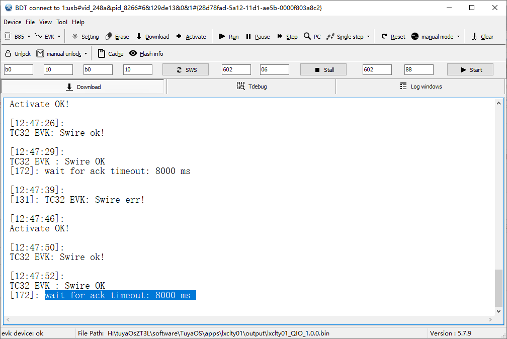

ZT3L 模组用的TLSR8258芯片烧录时一直提示超时timeout

现在这个gdt是最新的版本 一直提示timeout,不论unlock,erase,download全部提示timeout

左上角第二行,小芯片部分B85改成8258再Active,再烧录
