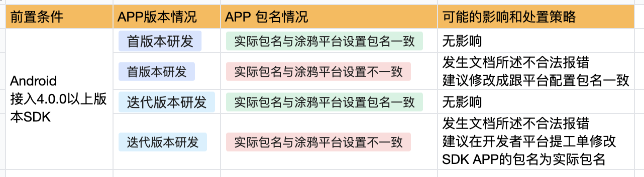

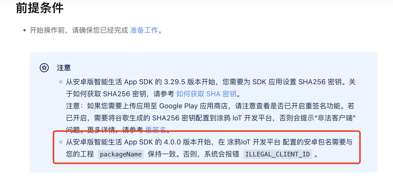

为了提高SDK产品的安全性,在4.0.0 及以上版本的 Android 智能生活App SDK增加了包名校验。在快速集成的文档有相关的说明。

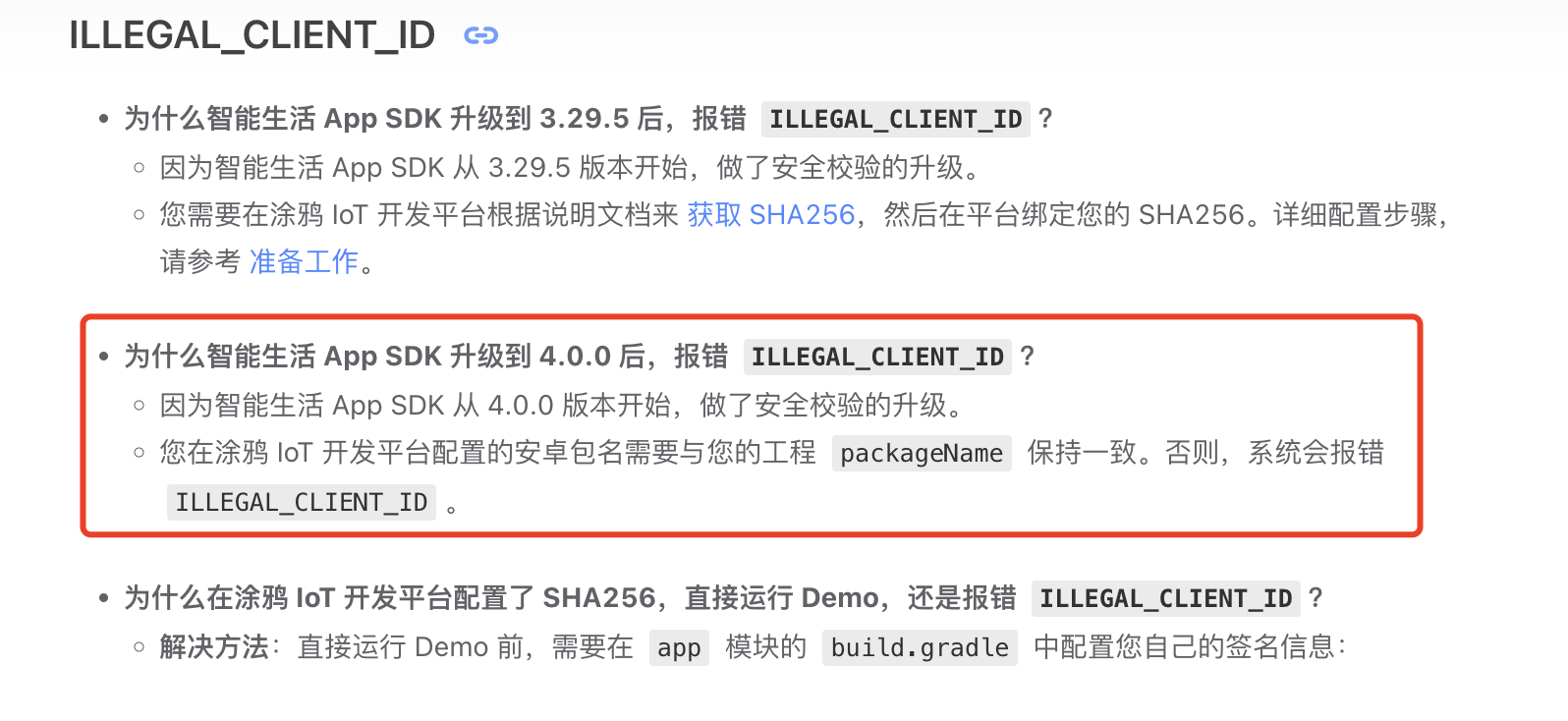

对于ILLEGAL_CLIENT_ID这个典型错误,也有一个对应的说明:
考虑到已经上线在迭代中的同学们可能不会太关注「快速集成」这个板块,这里重点提醒一下,希望能节省大家的时间~
这里做了一个表格描述了4种情况和对应的措施给大家参考:

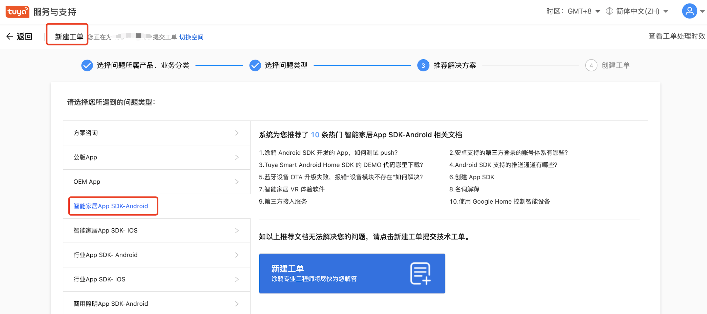

迭代中,有一定用户量的APP,同时由于某些原因实际包名跟涂鸦平台设置的包名不一致的同学可以重点关注下。工单大概这样建:
